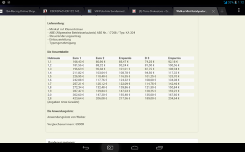

Super, das ging ja schnell. Danke! Dann muss ich mir das Teil mal bestellen. Aber erstmal will ich mir den
Wagen nächste Woche ansehen! Wenn der auf Euro 2 umgeschlüsselt werden kann, dann war es ein wirklich guter Kauf finde ich!
Wäre dieses Teil als Beispiel das Richtige? http://www.ebay.de/.../150764117192?...

Für mich sieht der Minikat richtig aus.
