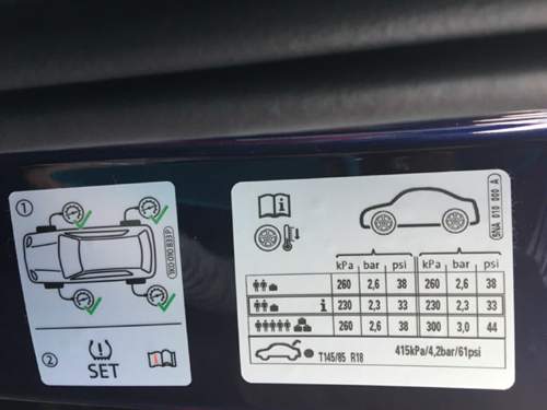

seit meiner Übergabe unseres Tiguan 2 bin ich immer noch auf der Suche nach den korrekten Luftdruckwerten für meine Winter/Sommerreifen Dimension (Auckland / Suzuka).
Die Tabelle im Türholm behaupte ich mal ist lediglich gültig für die im Fahrzeugschein angegebene Reifengröße.
Bei unserem Golf der auf 19" ausgeliefert wurde hatte man mir vom Händler eine Tabelle mit den korrekten (abweichenden) Werten für andere Dimensionen mitgegeben.
Für den Tiguan konnten man mir trotz Recherche/Bemühungen nur mitteilen die Tabelle wäre auch für meine Felgen/Reifen Kombi gültig.
Ich habe jetzt für die Auckland Pirelli eine Anfrage gestellt mir die Werte mitzuteilen. Nach dem ersten Verweis auf VW will man mir jetzt aber Werte nennen.
Mir erscheint 2,6 v/h zu hoch...
Bei Continental (Suzuka) arbeitet man noch dran...

So, heute im Wagen nachgeprüft: zwischen Sommer- und Winterbereifung kann ich keine unterschiedlichen Settings finden. Könnte für meine These (s.o.) sprechen.
Interessant war, dass der Wagen drei Beladungszustände (Bilder) anbietet, für die unterschiedliche Drücke in der Fülldruckkontrolle empfohlen werden: Komfort, Standard und Vollbeladung. In dieser Reihenfolge lautet die Druckempfehlung: 2,3/2,3; 2,6/2,6; 2,6/3,0.

ok, dann stimmt dein Bild ja mit den Vorgaben in meinem Wagen überein.
Die Bereifung auf meinem Fahrzeug entspricht den Empfehlungen von VW, insofern bewege ich mich innerhalb der BA.
