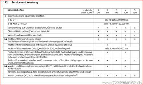

Hi Leute,
ich will ja niemanden beunruhigen, aber bei meinem 1,7 cdti-ler mit 101 PS ist der Zahnriemen laut Service-Heft nach 10 Jahren bzw. 90.000 km zu wechseln. Hat dann auch der liebe Verkäufer (Auto hatte 88.000 gelaufen) noch bezahlt :-). Offensichtlich kommt es genau auf das Modell an.
Beste Grüße
Thomas
Z17DT - 10 Jahre oder 150 Tkm, MJ 2008 nachträglich geändert auf 10J/150 Tkm von 6J/90 Tkm
Z17DTH - 10 Jahre oder 90 Tkm
Also, in meinem Serviceheft (Ausgabe 01/2007, also vor MJ 2008) steht auf Seite 13 Folgendes:
"Z 17 DT, Z 17 DTH, Z 17 DTJ, Z 17 DTR -alle 10 Jahre / 90.000 km
.... Z 17 DTL ... - alle 10 Jahre / 150.000 km"
Von 6 Jahre / 90.000 km habe ich nichts bei diesen Motortypen gelesen ....
Viele Grüße
Thomas

10/100 gabs doch überhaupt gar nicht...
Es gab 4/60, 6/90, 10/90, 8/120, 10/150...
Themenstarteram 2. September 2012 um 17:31
Also ich kann nur sagen was mir der Hersteller sagt und ich denke das es schon stimmen wird. Selbst in meinem Serviceheft steht 10 Jahre oder 100.000km.
Bist du dir da sicher? ;)
Serviceplan-astra-h
@ Chrisescort79
Dann schaue mal in die Liste aus dem Link von Steel234, da ist - wie in meinem Serviceheft - der Z 17 DTH mit 10/90 vermerkt. Das dürfte dann wohl passen. Ich wechsele jedenfalls bei 180 tKm wieder.
Schönen Abend noch,
Thomas
