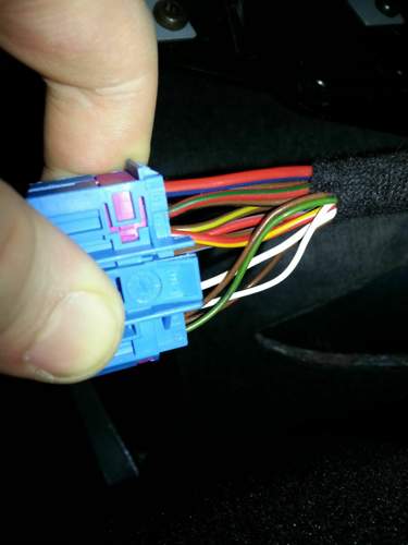

Und da ist das nächste Problem. Du hast nämlich etliche Optionen.
Anschluss des Verstärkers:
1) Line-Out am Symphony abgreifen (mit Mini-ISO auf Cinch Adapter). Dann Cinchkabel bis zum Verstärker legen. Nachteil: Kabelaufwand beim Leitungslegen von ganz vorn bis ganz hinten. Und der originale Verstärker (damit auch das Hecksystem!) wird lahmgelegt, es sei denn du machst noch mehr Kabelaufwand (eigengebauter Line-Out-Adapter mit Y-Verkabelung, ein Saug'schäft).
2) Hintere Lautsprecher irgendwo abgreifen. Nachteil: Du musst auch da irgendwie ran, d.h. wenn keine in der Hutablage sind, ran an die Türen (kein Spaß). Dazu braucht es einen High-Low-Adapter oder Hochpegeleingang an der Endstufe, um die bereits (harman/kardon-) verstärkten Signale wieder abzuschwächen (ist auch ein Qualitätsnachteil).
3) Vordere Lautsprecher abgreifen, das geht im Radioschacht. Nachteil: gleiche Qualitätsnachteile wie bei Lösung 2 und zusätzlich der Leitungslegungsaufwand, dazu dann noch einer für den Anschluss der sonst toten vorderen Lautsprecher an die neue Endstufe. Dafür bleibt der originale Verstärker für hinten erhalten.
4) Originalverstärker ersetzen und dort die unverstärkten Signale vom Line Out holen, sowie die hinteren Lautsprecher wieder anschließen. Nachteil: Kein Plug&Play möglich, mir sind keine Steckersätze bekannt, die hier passen - und du musst die Leitungsbelegung rausfinden. Grundsätzlich hast du hier natürlich auch die Möglichkeit, auf eine Vierkanalendstufe zu verzichten und beide Verstärker zu benutzen (also das Signal zu splitten), das verringert das Gebastel aber nicht.
Mit der neuen Endstufe hast du dann auch wieder diverse Möglichkeiten, die Lautsprecher zu versorgen:
A) Nur ein Sub. Alles easy. Musst zusätzlich zu einer der vorgenannten Methoden nur die Stromleitungen legen. Der Aufwand bleibt dir eh nicht erspart, und ist immer zusätzlich zu sehen, da Signal- und Stromkabel getrennt verlegt werden sollten.
B) Die vorderen Lautsprecher mit dran. Verbessert den Klang für vorn, ggf. Verzicht auf die hinteren noch einfacher. Dafür müssen halt Lautsprecherkabel nach vorn gezogen werden - zum Glück nur in den Radioschacht, wohin du bei Einbaumethode 1 und 3 eh müsstest.
C) Die hinteren Lautsprecher mit anklemmen. Entweder wie in 4 durch Lahmlegen des Originalverstärkers und Umbasteln der Kabel, oder durch Leitungslegung bis zur B-Säule.
Davon ausgehend, kannst du diverse Kombinationen entwickeln. Das Lustige daran ist, es ist nie einfach und hat immer einen Haken.
Die für mich einfachste Lösung wäre 1B, da ich hier mit simplen Steckverbindungen alles machen kann. Radio raus, Originalverstärker raus, MiniISO auf Cinch, Cinchkabel nach hinten. Im gleichen Zug Lautsprecherkabel mit ISO-Kupplung vorn anbringen, damit die vorderen Lautsprecher angeklemmt werden können, und ebenfalls nach hinten legen. Hinter Handschuhfach oder Tacho rumlegen, am Türdichtgummi runter, unter die Abdeckungen der Schweller/B-Säule/Schweller bis zur Rückbank, dort improvisieren damit man in den Kofferraum kommt. Alles spiegelbildlich zur anderen (Strom-)Seite.
Nur fehlen da die hinteren Lautsprecher komplett, was durch die vorderen ausgeglichen werden sollte (da nun am Verstärker).
Um das auszugleichen, könnte ich mir auch Variante 3B vorstellen. Anderer Adapter (High-Low) für den Abgang vom Radio zum Cinchkabel, sonst gleich. Oder 4 Paar Lautsprecherkabel bis zu einer Endstufe mit integriertem High-Low-Adapter (Hochpegeleingang) legen, spart die Cinchleitung, ansonsten kein großer Unterschied.

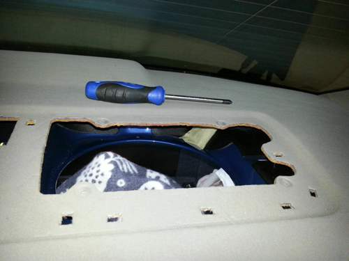

Sollten Hutablagenlautsprecher vorhanden sein (ich weiß es einfach nicht... wer fährt auch Audi Stufenheck... ), ist 2A die einfachste Lösung. Dann ist einfach nur ein Sub dazugekommen, der Rest wie immer.
Wenn aber nicht, ist die Frage, wie man ans Signal kommen will, wenn nicht über die Türen... dann käme für mich nur das Radio in Frage... und dann ist es echt kein großer Aufwand mehr, damit auch gleich die vorderen Lautsprecher mit anzuschließen. Was zusätzlich den Vorteil böte, diese per Hochpassfilter von den tiefsten Frequenzen (die dann der Sub übernimmt) abzutrennen. Was dein Eingangsproblem "zu viel Bass vorne" abstellt oder mildert.
Denk das mal in Ruhe durch. Und falls ich was übersehen haben sollte, wird mich sicher jemand korrigieren.

Ich hatte vor das Signalkabel, welches zum Sub geht zu kappen, Chinch dran zustecken und dann an die neue Endstufe anzuschließen. Hab hier im Forum gelesen das ich dadurch nicht mal das Radio ausbauen muss und keine Kabel vom Radio nach hinten verlegen muss.
Ich denke mal dadurch, dass sich hinten alles beim Verstärker sammelt wird doch weniger Kabel legen nötig sein.
Ich baue den originalen morgen mal aus und mache Fotos. Da gucke ich auch gleich nach, welche Leitungen wofür sind.

Knipse mal die Hutablage von unten
