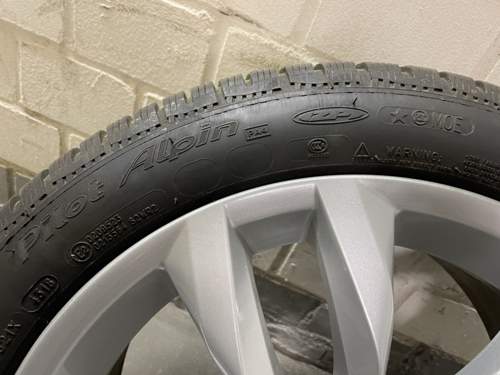

Ich hatte irgendwelche Dunlops drauf, im Vergleich zu den jetzigen Michelin Alpin4 * war Dunlop sehr laut und auch sonst schlechter. Ich kann den Michelin Alpin 4 nur empfehlen, den 5 bekam ich letztes Jahr als NON RFT nicht mit Stern, deswegen der 4, Größe 245/45 R18.
RFT wollte ich nicht haben, kannste nicht flicken, sondern nur wegschmeißen, wenn da was drin sitzt.
