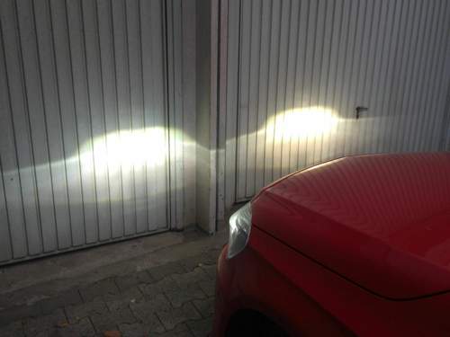

ich habe seit vorgestern meinen A 250 Sport und der Garage stehen und bin über glücklich damit.
Jedoch gefällt mir die Farbtemperatur des Xenon Lichtes noch nicht 100%ig.
Bei meinem letzten Auto habe ich die Philips Ultra Blue (mit Zulassung in Deutschland verbaut und die hatten letztendlich ein schönes weiß-bläuliches Licht (Tendenz weiß).
Meine Frage: Weiß schon jemand, welche Brenner-Art in der neuen A-Klasse verbaut ist? ( D1S, D2S, D2R , ...)
Vielen Dank,
Fabian

Habe leider auch noch nichts rausgefunden, aber festgestellt, dass das originale Xenon bei mir extrem gelb ist (fast gleich wie Halogen)

Original geschrieben von Crazy-Maniac
Ich sehe im Internet immer wieder andere Farben der. Mal weiss mal Gelb mal Blau-Weiss. Obwohl bei jedem steht;Bi-Xenon. Wie sieht es nun wirklich bei ser Aklasse aus?
Bi-Xenon bedeutet ja nicht, dass eine spezielle Farbe haben muss. Das bedeutet nur, dass Abblendlicht und Fernlicht mit den Xenons funktioniert und nicht wie bei den früheren Xenons, wo es noch ne Halogenlampe fürs fernlicht gab.
Welche Farbe die A-Klasse hat weiß ich jetzt konkret nicht, ich denke aber blau-weiss.
Alle Bi-Xenon!!! Seltsam! Weiss,Gelb und Blau-Weiss.
Ist dann ne Glücksache ob man Weiss,Gelb oder Blauweiss erhält:p
Oder wie die Kamera beim fotografieren eingestellt ist!

Wenn man die Xenon brenner anschaltet dann haben die ne andere Farbe, wie wenn die Brenner schon 10 min an sind.

Und ist's beim Xenon nicht auch so dass je nach Blickwinkel ganz andere Lichtfarben sichtbar sind? Ist doch das was einem nachts auffällt wenn man Xenonfahrzeuge kreuzt. Manchmal scheint das gleiche Fahrzeug weiss, manchmal bläulich, so dass man ab und zu denkt da kommt ein blinkendes Einsatzfahrzeug (oder gehts nur mir so?
:confused:
genau das ist mir auch aufgefallen, der blickwinkel fällt am stärksten ins gewicht.
Habe heute mal nachgesehen. Nach dem Typenzettel am Scheinwerfer sin D1S Brenner verbaut. Nur ein Wechsel scheint problematisch zu werden, da die Serviceöffnung für die Brenner total verbaut ist.Um einen ausbau wird man wohl nicht drum herum kommen.
