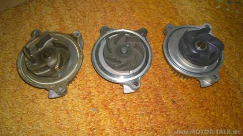

Das "Schaufelrad"der Wasserpumpe ist bei dem Komplettsatz von Gates defintiv aus Plastik, aber hab das auch noch bei keinem anderen Hersteller aus was anderem als Plastik gesehen, nur um jetzt mal ein Beispiel zu nennen.
Ok, hab gerade gesehen, bei einem Komplettsatz von Metzger is das Schaufelrad aus sonem goldenfarbenem Metall. Aber Metzger? Weiß nicht... :rolleyes:

Welcher Hersteller lässt noch in Deutschland produzieren ?? Nicht mal Deutsche Hersteller produzieren heute noch ausschließlich in Deutschland. Ich würde keinen Satz mit WaPu nehmen sondern nur mit alles Spanndämfpern und Rollen und die WaPu extra kaufen. Selbst die Audi Original Pumpe hat ein Kunststoffrad ! Eine mit Metallrad gibts von HEPU oder GK. Ich war sogar soweit das ich die Hersteller vorher angeschrieben habe ob Ihre WaPu mit Metallrad ist, weil man das oft auf dem Photo nicht erkennen kann.

Sagen wir mal was das Schaufelrad angeht ist Metall einfach haltbarer als Kunststoff. Aktuell ist bei mir auch eine Pumpe mit Plastikrad verbaut die Ihren Dienst tut. Solange man diese Pumpen auch regelmäßig wechselt sollten diese auch die Zeit halten. Ich habe in meinem S6 die alte Pumpe wieder verbaut. Habe die Pumpen zu Hause verglichen ( Original verbaute, GK und eine SKF mit Plastikrad ) und da hat man schon den Unterschied gesehen.
Pumpen mit Kunststoffschaufelrad sind billiger als mit Metallrad und daher auch fast überall heute verbaut.

Wasserpumpe GK 1
Wasserpumpe GK 2

Da gibts 2 Stück wo ich jetzt nicht erkennen kann wo der Unterschied ist. In dem Fall würde ich GK direkt anschreiben und nachfragen.
Die eine hat 7 und die andere WaPu 8 Flügel
Wat is GK bitte fürn Hersteller? Nie gehört.... Hella hat auch ne Wasserpumpe für mein Auto, mit Metallflügelrad.
