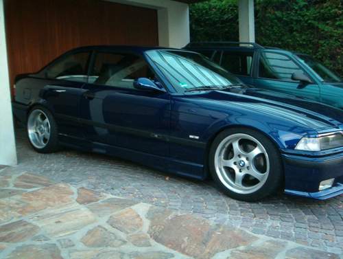

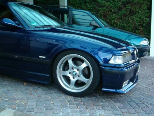

Daß er hinten hängt, ist kein Wunder bei /40. Bei mir ist mit 50/20 auch leichter Citroen-Look hinten.
