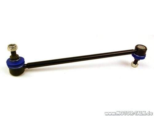

Ich kann ja mal aufführen,was ich am S 70 in Sachen Fahrwerk gemacht habe:
- KW Gewindefahrwerk Variante II Inox (Ca. 35 mm tiefer)
- IPD Anti Sway Bars (Stabilisatoren)
- IPD Heavy Duty Endlinks (Stabistreben)

... Martin ... wir wissen alle das du da mit schwedischen Sachen so ein leichtes 'Hauahau' hast ....
(nein, wahrscheinlich nicht das nordländische Grossraumtier ...)
Aber deine Auflistung hab ich zumindestens hier nicht so ganz auf dem Schirm.
Kannste mal für .............. erklären ?! The old damned fu*kcing Cat needs cleering ....
- Ultraracing Unterbodenverstärkungen vorne und hinten
