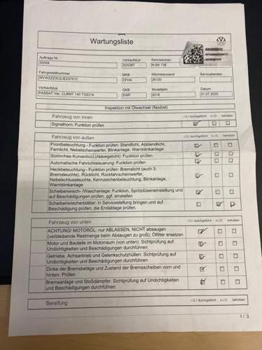

welches Getriebe habe ich 381 oder 500
VW Passat B8
hallo, würde zwecks ölwechsel gerne wissen welches Getriebe in meinem Passat verbaut ist.
Passat Wagon Comfortline 4MOTION 2.0 l TDI SCR
Bild wäre anbei.
Vielen Dank an die Kenner in der Runde
Baujahr, etc

Ich glaube die Motorkennung oder evtl. PS Zahl würde helfen.
Getriebe-Code SWP
Einbau Differenzierung für Getriebe"DQ381"
Getriebe-Spezifikationen G1D 7-Gang-Automatikgetriebe für Allrad
190PS

also ein dq381?
danke für die antwort

Ja, das sind deine Fahrzeugdaten.

SWP ist doch a für Baujahr 2016/17
Meiner ist von 2018, verstehe ich da irgendwas falsch?
Prinzipiell muss ich mir jetzt keinen Stress machen für den Ölwechsel weil die KM auf 78k stehen.

Die Getriebedaten habe ich anhand deiner VIN erhalten. Es wird so stimmen. Wann welches Bauteil verbaut wurde kann ich dir leider nicht sagen.
Getriebeöl soll alle 60.000 km gewechselt werden.

ok danke, anscheinendn scheiden sich die Geistern beim DQ381 Getriebe wann der wechsel erfolgen sollte.
ich Bekomme jetzt das Fahrzeug mit knapp 80k, werde aber bald das Getriebeöl wechseln. Die Einen sagen bei 60k die anderen bei 120k.
Viel kaputt gemacht werde ich mir wohl nicht haben.?
Definitiv 120k Wechsel beim DQ381, welches ab Modelljahr 2018 eingesetzt wurde.

Welches Getriebe ist denn dann bei meinem verbaut ? Das 381er?
Da du einen 2.0 TDI nach 2018 hast und NICHT den 240er TDI, hast du das 381.
Wäre deiner ein biTDI, hätte er das 500er.
Wäre dein B8 aus early 2017 oder älter, hätte er das 250er und würde nur bis Gang 6 zählen.
Wäre dein Motor kleiner als 2l Hubraum, dann wäre dein DSG das 200er und du bräuchtest gar keinen Ölwechsel.
Also: Bei dir 381 mit 120.000er Wechselintervall
