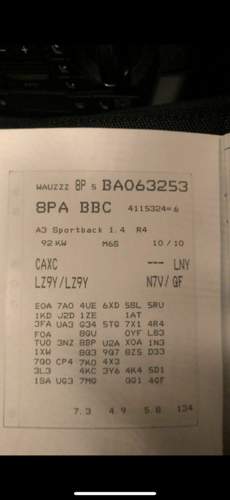

ich bin einem Poltern aus dem Motorraum auf der Spur und vermute, das es aus dem Getriebe kommt. Jetzt bin ich auf der Suche nach genaueren Informationen zum Getriebe.
Ich habe eine M6S KNS am CBAB Mj 09
Bisher habe ich das SSP 320 - 6-Gang-Schaltgetriebe 0A5 ausfindig gemacht, bin mir aber nicht sicher, ob es dieses ist.
Vielleicht jemand eine Idee?

Idee schon, steht im Serviceheft bzw. Aufkleber im Kofferraumboden.
Ich vermute nicht dass du ein 0A5 (MQ500) an einem CBAB hast ...

Hehe .. ja Danke Da habe ich ja auch her, das es ein KNS ist
Aber ich weiß nicht was das genau für ein Getriebe ist.
Gruß Krallos
Du hast ein ganz normales MQ350

Ah .. ok .. da komme ich schon mal mit weiter. Was die einzelnen Unterscheide der GKBs kann man das auch irgendwo erfahren.
Immerhin habe ich jetzt eine schöne Querschnittzeichnung gefunden .. dort kann man schön das Ausgleichsgetriebe sehen. Dort vermute ich einen Defekt .. aber mit Sicherheit kann das natürlich nur der "Unwissende" herausfinden.
