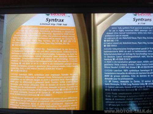

ist es richtig, das im E 36 316 i compact Bj 96 ATF- Öl mit der Spezifikation Dexron II im Getriebe ist?
Es handelt sich um ein Schaltgetriebe.
Danke
so hier nun mein Problem und meine Lösung...
unser "neuer" Compact hatte ein kleines Problem mit der Schaltung...
und zwar wenn man den 5. Gang raus gemacht hat ist der Schaltknauf nicht mehr in die Mittelstellung gesprungen also blieb vor dem 5. Gang im Leerlauf längen und ist nicht zwischen 3. und 4. gang gesprungen.
die Gänge gingen auch nicht mehr suuuuper geschmeidig rein wobei das meckern auf hohem Niveau war ;)
heute Getriebeöl gewechselt!
die Suppe war schwarz ganz im gegenteil das Differential was noch honigfarben war. (160TKM)...
auf jedenfall das Diff mit 75w140 + Ölverluststopp gefüllt und das Getriebe mit LiquiMoly ATF 1700 (Vollsynt. ATF Öl)..
jetzt sind alle Probleme behoben..
das Getriebe schaltet sich wie neu auch springt der Schaltknauf wieder korrekt in die Mittelposition. :)

Bis Bj. 98 ist im Differential / Hinterachsgetriebe ein Hypoid-Öl SAE 90W
Ab Bj. 98 ist ein Longlifeöl für Differential / Hinterachsgetriebe benutzt worden. Das braucht man nicht zu wechseln.
Wechseln schadet aber nie.
Also Hinterachsgetriebeöl auf jedenfall wechseln!
und zwar mit einem 75w140!
egal ob Castrol oder LiquiMoly
das Diff wird dann viel leiser und da des im Betrieb extrem Heiß wird auf keinen Fall mehr das 75w90 einfüllen.
das 75w140 hab ich in allen Autos drin! (HA Diff)

Ich werde in das 5gang Getrag getriebe das LiquiMoly ATF 1700 (vollsynthetisch) einfüllen.
das die Dextron Öle abwärtskompatibel sind kein Problem. (normal kommt das Liqui Moly ATF 1100 rein)
Castrol Empfielt das Transmax Z (was aber deutlich teurer als das LiquiMoly ist und nicht besser)..
damit sollte sich das Getriebe viel besser schalten lassen!
wenns dann immer noch Probleme gibt ne Tube LiquiMoly ATF Additiv (250ml) mit rein und nach 400km ist das Getriebe fast wieder wie neu! (getestet an einem E39 mit 5Gang ZF in verbindung mit dem Castrol 75W Öl was dem MTF LT2 Spezifikationen entspricht)

Ok danke, dann hau ichs mir ins Getriebe rein. Meins müßt ja von ZF sein. Kann ja nicht schaden und hab dies im Jan./Feb. bei meinem Neuen vor. Ins Diff. dann wie gehabt das 75W140 ohne alles ;)
so ist die optimale Kombination!
das Öl fürs Getriebe MTF LT2 oder Castrol Syntrans B 75W!
mit letzterem war der "super" Erfolg mit dem ATF Additiv...
