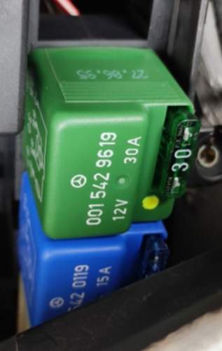

Moin,
Ich habe meinen 220er aus 1995 bei einem Bekannten zur Reparatur abgegeben.
Unter anderem sprang er nicht mehr an, nur sporadisch und bei Wärme dann garnicht.
Verdacht, fehlende Benzinversorgung. Habe zuvor ein grünes quadratisches Relais für die Benzinpumpe recherchiert und das war in Ordnung.
Er hat nun folgendes Relais (siehe Foto) MB 003 545 54 05 4Zyl KLi/KD aus einem anderen 220er getauscht und nun springt er an. Komisch. Gut. Aber...
Ich soll jetzt einen Erstaz besorgen.
Nur kann das wirklich sein das das Relais mit der Benzinpumpe/Versorgung zu tun hat, obwohl Klima und Kickdown drauf steht?
Bei ebay gibt es Relais mit Bezeichnung KPR und anderer Nr., aber für andere W124 Motoren, nicht für meinen 220er. Bin verwirrt
Hat das nicht anspringen wirklich mit diesem Relais zu tun und/oder war nur Zufall?
Ich kann es leider nicht checken da der Wagen weiter weg steht.
Er behauptet fest das das nicht anspringen mit diesem gewechselten KLI/KD Relais und der Benzinpumpe liegt !?
Er springt ja jetzt komischerweise nach dem Wechsel an.

Also ohne das Kraftstoffpumpenrelais läuft die Kraftstoffpumpe nicht, so weit so logisch. Wenn es defekt istoder ab und zu hängt, bekommt der Motor keinen Sprit. Daher macht die Diagnose schon sinn.
Ist außerdem eine prominente Fehlerquelle am 124er Benziner. Meins tut aktuell noch einwandfrei, aber ich habe immer ein neues im Kofferraum, falls es mal nicht mehr will wenn ich unterwegs bin.
Teilenummern wurden glaube ich auch Mal geändert, musst du Mal in den Teilekatalog schauen, welche Nummern für deinen Motor alle passen.
Dass es da nichts geben soll fällt mir schwer zu glauben, habe ich jetzt aber nicht überprüft...
Beim M111 ist das KPR ein relativ einfaches Relais, denn die Zusatzfunktionen des komplexeren KE-KPRs (Kickdown, Drehzahlbegrenzung) übernimmt dort das MSG.
Warum das Klimarelais das Problem gefixt haben soll? Keine Ahnung. Motorkabelbaum schon getauscht?
Ja, das ist die Frage ob das getauschte KLI/KD Relais Einfluß auf die Kraftstoffpumpe hat ???
Sollte ja eigentlich nicht. Sprang aber nach Tausch des selbigen aber mehrfach wieder an !? Zufall ? Oder tatsächlich falscher Kontakt durch porösen/defekten Motorkabelbaum? Hm....
Hatte mal ein grünes quadratisches als KPR ausfindig gemacht (siehe Foto) und das war soweit in Ordnung.
Ja, er hat Probleme mit dem MKB, blanke Kabel, weswegen er auch u.a. zur Reparatur ist.
Hat zuvor, bevor er garnicht mehr ansprang, oft im Leerlauf an roter Ampel gesägt und ist dann auch aus gegangen.
1000031958
Puh also dann ziehe ich alles zurück, mach erstmal den MKB neu. So kann man keine andere diagnose stellen, falls es überhaupt ein anderes Problem gibt.

Zieh das Relais aus dem 1. Post ab und du wirst sehen das der Motor ausgeht , die Beschriftung ist einfach nur zur Verwirrung!!!
Es gibt übrigens nicht nur Mopf 1 und Mopf2 beim 220ger sondern auch ZwischenMopf`s (die Erstzulassung sagt nix aus , da kann ein 95ger ein 94ger oder gar 93ger Model sein) , da gabs viele Änderungen / Rückänderungen bei der Benzinpumenanzahl /KPR-Art u.s.w.
Ah !
Meinst du das der Wagen generell wegen dem defekten Relais nicht mehr an sprang und es garnicht unbedingt mit der Kraftstoffpumpe zu tun hat?
