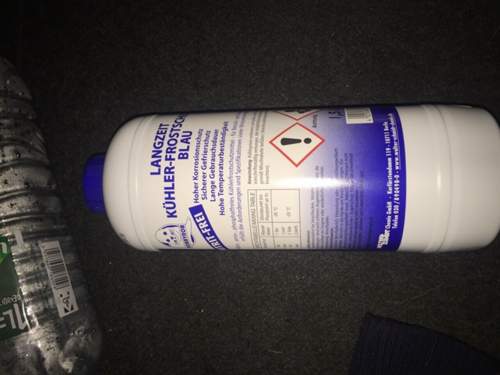

ich muss in meinen e46 N42 ein wenig Kühlmittel nachfüllen.
Habe das ALGOREX Kühlerfrostschutz -SF PLUS-.
Es ist - wie es in der BMW-Betriebsanleitung steht - Nitrit- und silikatfrei.
In vielen Foreneinträgen lese ich aber, dass auf keinen Fall das "Rote Zeug" zugegeben werden darf.
Ich bin jetzt gerade leicht überfordert mit der Situation :D
Hier mal noch der Link zum Datenblatt:
http://www.meyer-chemie.de/.../...GOREX_Kuehlerfrostschutz_SF_PLUS.pdf
Kann ich das jetzt ohne Probleme verwenden oder eher nicht?

Das BASF Glysantin G48 ist von BMW freigegeben und ist silikathaltig.
http://www.glysantin.de/produkte/g48.html
Das nehme ich für den E91 und habs auch in meinen ehemaligen E46 gekippt.
und in meinem hab ich es drinnen
am 3. März 2015 um 17:42
glysantin G48. ist silikathaltig und grün.
rot fährt die VW-fraktion
am 3. März 2015 um 19:12
dito BASF Glysantin G48 in meinem N42.
Zuerst mal würde ich etwas von dem im Kühlsystem befindlichen Kühlmittel absaugen und dessen Farbton bestimmen.
Wenn das rot oder violett sein sollte, dann solltest du professionelle Hilfe in Anspruch nehmen.
Das von dir aufgeführte Kühlmittel "ALGOREX" hat keine BMW-Freigabe und hat den Farbton violett, gehört IMO daher keinesfalls in einen E46.
Sodann würde ich nur ein Kühlmittel verwenden, das von BMW oder vom Kühlmittelhersteller für das Fahrzeug freigegeben ist.
In meinen 325XI käme Glysantin G48 rein, dessen Farbe ist blaugrün (türkis).
PS: VW fährt G11, G12, G12+, G13, wobei G11 nicht vermischt werden darf
Themenstarteram 4. März 2015 um 15:37
Um das ganze jetzt mal aufzuklären.
klar ist mein Kühlmittel blau/grün. habe bereits vor ein paar Jahren die Flüssigkeiten gewechselt. habe mir kühlflüssigkeit mitbringen lassen. sie wurde bei einem Ersatzteilhandel bei mir in der Stadt gekauft und soll, laut Verkäufer, für BMW geeignet sein. Deshalb habe ich diesen Thread geöffnet. dass G48 zugelassen ist, das ist mir klar.
Habe mich dort jetzt beschwert und mein Geld zurückgefordert
