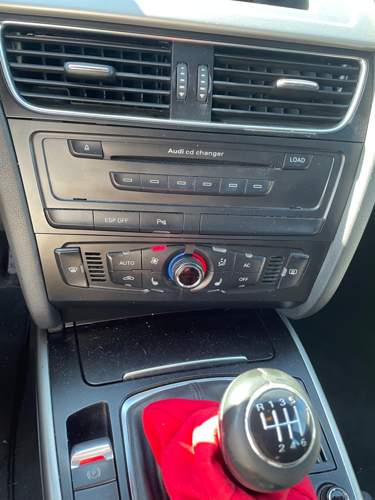

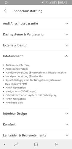

es gibt zwar schon einiges zu dem Thema aber jetzt bin ich verwirrt. Aufrund einiger aussagen bin ich davon ausgegangen dass ich das MMI 3G habe. Laut myAudi habe ich das "MMI basic plus".
Jetzt habe ich nach Bluetooth gesucht und bin auf diese Seite gestoßen Bluetooth Freisprecheinrichtung für Audi MMI 3G

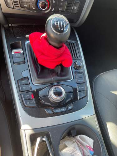

Da steht allerdings: Das MMI 3G wurde ca. ab Modelljahr 2009 verbaut. Es ist zu erkennen an den SD-Kartenslots an der MMI Headunit. Wenn ein Navigationssystem vorhanden ist befindet sich ein Joystick auf dem MMI-Bedienrad und das Navigationssystem ist in die MMI Headunit integriert.
Ich habe zwar ein Navi aber keinen Joystick auf meinem MMI-Bedienrad.
Was und wem soll ich nun glauben?
Danke schonmal
wenn du vorne 2 SD Slots in der Mittelkonsole hast und KEIN Joystick hast; hast du ein MMI3g BASIC
die Nachrüstung der FSE ist damit recht einfach; einfach über Diagnose Freischalten lasen- Mic liegt - sofern du jetzt sprachdialogsystem hast (Mufu vorraussetzung)
wenn nicht muss das Mic nachgerüstet werden; was such kein Problem ist und auch am Ende günstiger als das Angebot von oben ist

Ich kann nur das schreiben was bei myAudi steht und die sollten am besten wissen was wirklich verbaut ist und da steht das nunmal.
Audi nennt das wohl MMI Basic plus.
Zusätzlich steht da: Sprachdialogsystem für Navigationssystem mit DVD inklusive MMI.
Ich will nur wissen wie das jetzt mit dem Bluetooth ist bzw. ob ich Scotty richtig verstanden habe und garnichts an der Hardware ändern muss. Wer das wie jetzt nennt ist egal und hilft mir nicht weiter.

wenn der wagen eine sprachsteuerung ab werk hat.dann bracuhst du nix.muss nur codiert werden.
ist keine grosse sache.
@stiech schrieb am 30. November 2014 um 12:52:09 Uhr:
Ich will nicht wissen ob Scotty recht hat sondern ob ich das richtig verstanden habe dass ich keine zusätzliche Hardware brauche bzw. daran etwas ändern muss!? Sowas wie ein Bluetooth-Modul.
trenne dich doch mal von deinem "zusätzlichen Bluetooth-Modul".
Ist alles schon integriert, sofern du sie Sprachfunktion schon drinhast.
In deinem Fall wird dann nur kodiert und fertig.
