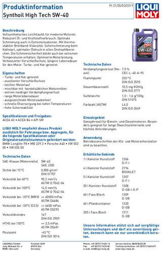

Mindestens seit 2006 benutze ich in allen Fahrzeugen "Meguin Megol 5W-40 Super Leichtlauf":
https://www.idealo.de/preisvergleich/OffersOfProduct/3863979
Und ja, Liqui Moly = Meguin, nur die Verpackung ist anders.
Z.B. "Meguin Megol 5W-40 Super Leichtlauf" = "Liqui Moly Synthoil High Tech 5W-40"
Siehe anhängende Produktinformationsblätter - identisch...
Meines Erachtens der perfekte Allrounder:
- Viskositätsbereich
- echtes vollsynthetisches Öl, nicht aus HC-Synthese
- unschlagbares Preis-Leistungs-Verhältnis.
HC-Öle z.B. von Castrol oder Shell sind ja nicht schlecht, aber die Haltbarkeit von vollsynthetischen Ölen ist besser. Falls man eh Vielfahrer ist und/oder aus Prinzip jährlich Öl wechselt, ist das allerdings egal. Trotzdem, Preis-Leistung ist bei Meguin nicht zu schlagen.
Produktinformationmeguin-megol-super-leichtlauf-5w-40-vollsynth
Produktinformation-liqui-moly-synthoil-high-tech-5w
