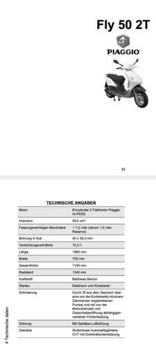

Ich habe einen Piaggio Fly 50 2T (ZAP C 441) und das erste mal muss Motoröl nachgefüllt werden.
Im Handbuch (siehe Foto) habe ich nun folgende mehrdeutigen Angaben gefunden:
"Empfohlene Produkte: AGIP CITY HI TEC 4T"
und weiter heisst es:
"Öl zum Schmieren der Bowdenzüge (Gaszug, 2-Taktölpumpenzug, Tachowelle)
Öl für 2-Taktmotoren SAE 5W-40, API SL, ACEA A3, JASO MA"
Nun ist mir daran einiges nicht ganz klar.
Zunächst bedeutet doch das 4T am Ende des Produktes doch klar, das es sich um ein 4-Takt Öl handelt, oder? Aber die Fly 50 2T ist ein Zweitakter. Warum ist das empfohlene Produkt für Zweitaktmotoren?
Warum steht da "...zum Schmieren der Bowdenzüge (Gaszug, 2-Taktölpumpenzug, Tachowelle)", wenn es darum geht, das Motoröl zu spezifizieren?
Soll ich mich jetzt nach dem Empfohlenen Produkt richten, oder doch eher nach der Spezifikation die ein 2-Takt SAE 5W40 nennt.
Ich tendiere auf grund der Beschreibung der Schmierung (siehe Anhang) zu einem 4-Takt Öl, aber es widerstrebt mir das is einen 2 Takter zu füllen, besonders, wenn anderes Öl spezifiziert ist.
Ich wäre dankbar, wenn mich jmd schlau machen könnte und mir (mit Begründung :)) sagt, was ich tun soll!
Handbuch Piaggio Fly 50 2T - Öl
Handbuch Piaggio Fly 50 2T - Tech. Spez.

Den Fly gibt es als 2T und 4T und wird das selbe Handbuch haben und wenn man es richtig liest ist das 4T Öl für den 4T und auch nur für den.

@kranenburger: die 2T und 4T haben nicht die gleichen Handbücher.

Um die Sache abzuschließen: Der Roller Piaggio Fly 50 2T braucht 2-Takt Öl.
Ich habe einen Mechaniker aus einer Werkstatt gefragt der diese Roller verkauft und es wissen muss. Kein Zweifel.
Was also im Handbuch steht ist also bestenfalls zweideutig, aber eigentlich falsch!
Das ein Zweitakter für die Gemischaufbereitung 2T Öl braucht, sollte jedem Laien klar sein.
Aber diese Öl auf keinen Fall in den Motor kippen. Dafür ist das Gemischöl nicht geeignet.

Er hat wahrscheinlich eine Bedienungsanleitung, die allgemeingültig für den 2T und 4T ist und man ist davon ausgegangen, dass jeder weiß, dass man kein 4T Öl in einen 2T Roller füllt und anders rum...
Themenstarteram 18. Mai 2020 um 20:19
Unabhängig davon, was man wissen müsste, ist das was in der Betriebsanleitung steht, wie gesagt, falsch. Es wird ein 4-Takt Öl empfohlen (AGIP CITY HI TEC 4T)
