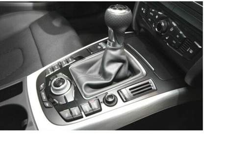

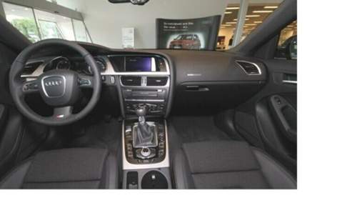

Moin Moin Gemeinde,
wer von euch kann mir sagen welches Navi hier verbaut wurde.
Wünschenswert wäre das PLus System mit einer eingebauten Festplatte und der schon überarbeiteten 3D Darstellung.
Ich habe leider kein Bild auf dem das Navi angeschalten ist, hoffe die Profis bekommen das auch so raus :-)
In diesem Sinne einen schönen Sonntag und vielen Dank.

am 9. Januar 2011 um 9:30
Das dürfte das plus mit Festplatte sein wegen dem Knubbel-Joystick.

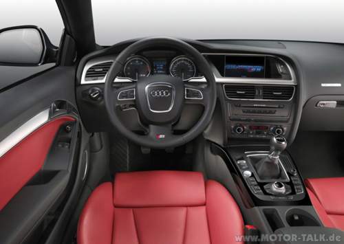

S5-2008
S5-2008-mmi

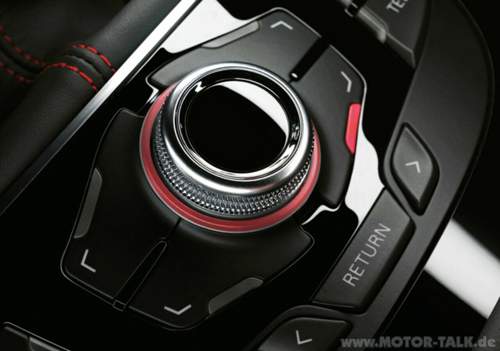

Das MMI3G hat auf dem Drehknopf einen Joystick (wie auf dem Foto), das MMI2G hat diesen nicht. Zumindest wars so bei meinem S4 von 04/2009 mit MMI2G und beim jetzigen S5 von 11/2010 mit MMI3G. Das Fahrzeug müsste also das MMI3G mit HDD haben (ab etwa KW22/2009).

Da fehlt der Joystick auf dem Drehknopf, also kein 3G...

ist definitiv das 3g mit 3d darstellung und hdd zu erkennen an den sd slots in der mittelkonsole statt dem 6fach cd wechsler. letzterer ist naemlich in das handschuhfach verschoben worden.
