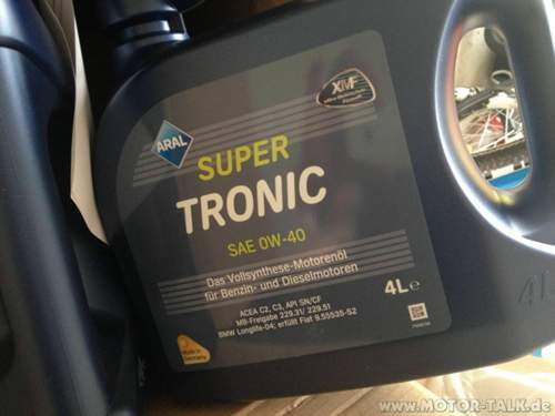

Hallo Freunde,
wollte mir Öl kaufen von Castrol, aber welches?
Die haben alle Longlife 04 Freigabe ... ist es egal welches?
Fahre ein Touring 325d.
5W-30 C3 Magnetic
5W-40 C3 Magnetic
Diesel 5w-40 DPF Magnetic
0W-30 Edge
5W-40 Edge
Turbo Diesel 5W-40
5W-30 Edgeß
alle sieben Sorten haben Longlife 04 Freigabe welches Nehme ich für mein Diesel?
Normalerweise könnte ich alle nehmen oder?
In unseren Breitengraden reicht auch ein 5w30 dicke!

30er Öl ist zu dünn, 40er ist optimal. Nimm z. B. Mobil 1 0W-40 (7-8€/L bei eBay), gibts auch für Diesel. Bei der Laufleistung würde ich zu einer Billigwerkstatt gehen. Bei ATU und Co. kostet ein Ölwechsel inc. 0W-40 um die 70€.
[Von Motor-Talk aus dem Thema 'Ölwechsel E91 - 318d: Welches Öl & Bei BMW?' überführt.]
Falls der Vorbesitzer alle Service bei BMW gemacht und eingetragen hat würde ich dabei bleiben , das Öl ist absolut ok habe auch 5-30 von Castrol in meinen 122PS Diesel läuft wie geölt. ;)

5W-30 ist ok, füllt BMW ja auch standardmäßig immer ein. Ich meine sogar, dass alle BMW Modelle 5W-30 eingefüllt kriegen, außer die Emmys die kriegen 10W-60.

Hi der Tip is nicht ganz ideal, das Mobil 1 ist zwar eines der besten Öle aber leider nicht mehr für die Dieselpartikelfilterautos, da es nur LL 01 und nicht wie vorgesehen LL04 hat. Würde aber trotzdem ein 0W 40 Öl nehmen, aber halt mit LL 04 zb Castrol Edge Formula RS oder Aral Supertronic oder original BMW LL04 0W 40 Öl
BMW-Dieselmotoren sollen ja lt. BMW auch mit LL04 Öl und nicht mit LL01 befüllt werden.

Hi, beim Diesel musst du nur auf die LL04 Freigabe achten! Aber das wurde schon zig mal besprochen, einfach mal die Suche benutzen!

5w40 hat den breiteren Temperatur- Bereich ... das würde ich nehmen. .. .
8Liter zu 56€
Mein derzeitiger Favorit für meinen 325d, erworben beim großen Fluss. Auch wenn das Ölthema sicher überbewertet ist, es ist eines der wenigen vollsynthetischen 0W40 mit LL04-Freigabe. 0W40 hat den theoretischen Vorteil bei Kälte schon dünnflüssiger zu sein als 5W30 und bei Betriebstemperatur bietet es trotzdem einen dickeren Schmierfilm. Spannend wäre noch zu erfahren, wie ein Öl nach 25.000km aussieht, welches schneller altert als ein anderes.
