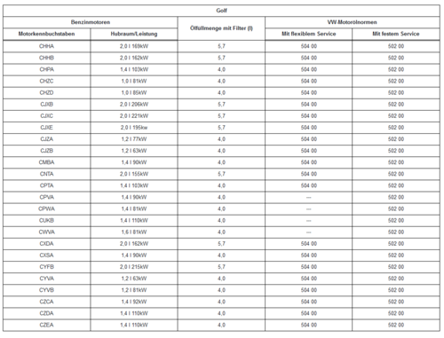

Sorry wenn die Frage schon mal gestellt wurde aber ich habe einen 1.0 TSI mit 116 PS aus 1/2019 der derzeit auf LL öl läuft und zwar ein Castrol LL 3 mit ich glaube 5W30.
Das 0W20 ist soweit ich weiss nur für den neuen TSI mit 110Ps.
Ich habe das Auto aber noch nicht so lange und würde gerne eine Flasche kaufen um evtl nachfüllen zu können! Worauf muss ich achten?
Welches 5w30 für diesen Motor hat eine gut Qualität bei gutem Preis?
Macht es Sinn so wie früher auf ein 10w40 umzusteigen und jährlichen Wechsel oder ist das bei den 3zylinder Motoren nicht mehr so?
Vielen Dank für eure antworten.

Ölfragen tun immer weh und sind geschmackssache. Wichtig ist die ÖL Freigabe, man kann nicht einfach irgendein ÖL nehmen, die VW Norm muss gegeben sein.
Die Viskosität ist eher nebensache du brauchst entweder VW 508 00 oder VW 504 00 ÖL das müsstest du nochmal im Serviceheft nachschlagen
Die Viskosität kannst du dir dann aussuchen, z.b anhand an deinem Fahrprofil, Nur sommer -> Öl welches Hitzebeständiger ist
Vorwiegend Winter -> ÖL welches für kältere Temperaturen ausgelegt ist

Schau mal ins Handbuch, falls die Werkstatt bei dir 5w30 eingefüllt hat und das auch richtig ist, brauchst du die Freigabe VW 504 00 für das flexible LL-Intervall und VW 502 00 für Festintervall müsste ebenso möglich sein.
Der Motor ist allgemein recht anspruchslos was das Öl angeht, du kannst beruhigt jedes Markenöl mit der entsprecheneden Freigabe nehmen. Wenn du überwiegend Kurzstrecke fährst ist ein verkürztes Intervall nicht schlecht.
Antsprechend attraktiv im Preis sind:
Addinol Gigalight LL 5W30
Shell HELIX ULTRA Professional AV-L 0W30
Shell HELIX ULTRA 5W40
Fuchs Titan GT1 Pro C3 5W30
Oder auch sehr gut aber teurer Mobil1 ESP 5W30, Aral SuperTronic, TOTAL Quartz Ineo L...
Freigabelisten:
https://erwin.volkswagen.de/.../step_50400_50700.pdf
https://erwin.volkswagen.de/.../step_50200_50500.pdf
https://erwin.volkswagen.de/.../step_50800_50900.pdf
Motoroel-tabelle
