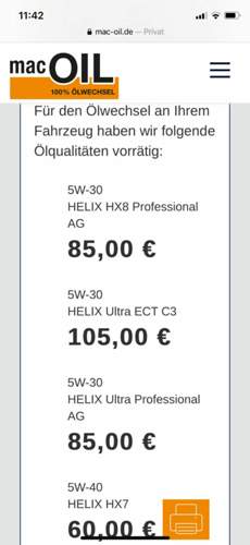

Also das sind die Öle die laut Mac Oil für mein Corsa geeignet sind. Ich dachte da eigentlich auch an 5w30, da das bis jetzt immer in dem Serviceheft drin steht.
Donnerwetter, das sind ja mal stolze Preise.

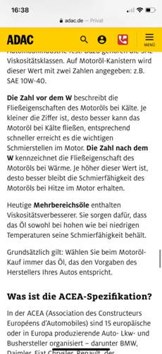

Also ich habe jetzt gegoogelt und auf der ADAC Seite sagen die je kleiner die Zahl vor dem W desto besser kann das Öl bei kälte fließen und je höher die Zahl hinter dem W desto besser bleibt die Schmierfähigkeit des Motoröls bei Hitze im Motor erhalten.
Alles soweit richtig, aber wir sind nicht in Sibirien und nicht in der Sahara also Latte.
