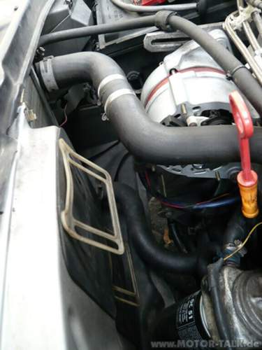

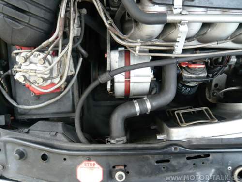

Unten passt der vom TD, 8v mit Klima etc., von den Motoren ist der Obere leider etwas zu lang, daher habe ich mir einen Verbinder aus Alu drehen lassen und ein Stück raus geschnitten.
Moin!
Achso war das,also praktisch aufgetrennt,aber wenn du zu lang war hätte man doch einfach was abschneiden können oder hätte das nicht gereicht,hast du zufällig mal ein Foto davon wie du das gemacht hast? :)
Danke!
Matze
Frisch gemacht....
P1000395
P1000396
Ahh..cool...jetzt versteh ich es,ja bem 16V hängts ja eh weiter Links der Ausgang,so rum war das ja! :)
Und die Schlauchschellen reichen da oder haste verstärkte?
Sehe gerade noch,warum ist deine Lima so weit am Motor,bei meiner ist sie eher fast am Anschlag der anderen Richtung vom Halter,wird es da auch eng wegen dem Schlauch?
Gruß,Matze
Da kann man jede Schelle nehmen. Ich habe den Verbinder drehen lassen und einen Flansch vom RP als Muster mitgegeben, der Flansch hat also beidseitig die Verdickung so das er nicht abrutschen kann!
Ich habe eine kleinere Riemenscheibe vom 8V auf der Lima, darum sitzt die näher am Block! Ich muss beim nächsten Riemenwechsel mal dran denken einen 940er statt einem 950er zu nehmen.
Alles klar,verstehe!
Na da werd ich das dann im Winter mir auch so vorbereiten! :)
Besten Dank!
Gruß,Matze
