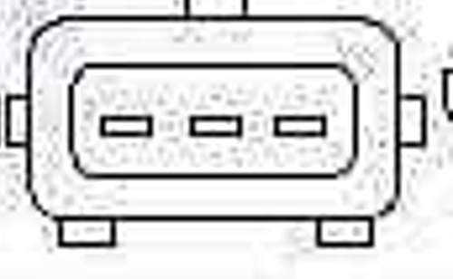

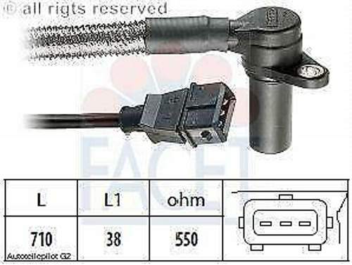

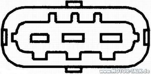

...Den KWS kriegste im großen bunten Kaufhaus für kleine Euronen... Es gibt allerdings zwei verschiedene.. Der Richtige ist abhängig von der Motornummer
KWS wechseln gehört hier zu den simplen Dingen... Lies dich mal in das Thema über die SuFu ein. Es ist wirklich nicht schwer..

Doch kannste... Aber darauf bestehen, Markenware zu erhalten, Bosch, Siemens, Hella etc... Kein Fernost-Kernschrott... Oder der Teiledealer um die Ecke hats auf Lager. Ist nur ebend etwas teurer...
Und.. wie ich bereits geschrieben habe, die Motornummer ist wichtig, da es zwei verschiedene gibt. Also schreib dir die schon mal auf...
