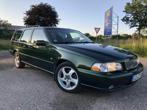

ich versuche mich im Polieren meines Volvo 850.
Das Dach ist ziemlich zerkratzt/stumpf.
Ich habe eine Exzentermaschine von "Kraftpaket" mit 9mm Hub. Der Wagen wurde vorher geknetet, wobei da wenig in der Knete hängen blieb!?
Ich verwende die Menzerna 1000 Politur und ein "Heavy Cut" Polierpad. Dennoch lässt das Ergebnis sehr zu wünschen übrig! Mit 75er Polierteller ist es etwas besser, mit dem 150er ist das Ergebnis sehr unbefriedigend.
Ich habe auf verschiedenen Stufen poliert und nur geringe Unterschiede festgestellt.
Was mir auffällt ist, dass es doch relativ viel Schleifstaub gibt. Ist das ein Hinweis auf einen Anwendungsfehler? Der Lack wurde beim Polieren mäßig warm. Ist der Lack einfach zu ramponiert? Muss eine schärfere Politur her?
Bin für Tipps sehr dankbar, denn das bisherige Ergebnis ist sehr ernüchternd.

heute habe ich das Dach unter freiem Himmel poliert.
1. Durchgang Menzerna 1000
2. Durchgang Menzerna 2500
Ergebnis: Ich bin sehr zufrieden für meine erste Politur mit der Maschine! Gebraucht habe ich etwa 1,5 Stunden, von daher wohl er husch-husch. Dennoch überzeugt mich das Ergebnis. Einige Lackdefekte sind vorhanden, die bekommt aber auch der Polierweltmeister nicht heraus, die wären ein Fall für den Lackierer. Wenn ich jetzt noch die Menzerna 3500 anwende und danach wachse, habe ich bestimmt ein Ergenbis, das mich überzeugt.

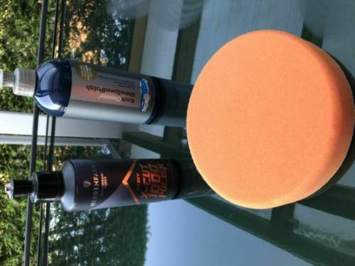

Zudem steht der Wagen im Carport. Da hat er nach einem Tag eine feine Staub/Pollenschicht, so das die letzten Feinheiten (mir) nicht ins Gewicht fallen. Der Spoiler ist extrem verkratzt. Für diesen werde ich mir ein geriffeltes Polierpad in orange kaufen (Danke an@ChrisA4 für den Tip!).

Nur kurz: der Tip war das Waffelpad für den Dachspoiler aus Kunststoff, um die Hitzentwicklung zu minimieren.
