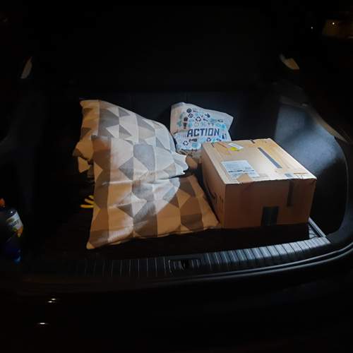

Dann kauft eine von VW ID.3. Lampe 760947409B und tausch. Ich schätze dass fast doppelt heller geworden ist.
760947409B
8 Antworten
Gut zu wissen.
Werde ich auch mal ausprobieren.
Hab mich grad heute in der Tiefgarage drüber geärgert. Wenn man nicht direkt daneben steht, glaubt man da wäre gar keine Leuchte. Hab die Handy-Taschenlampe gebraucht um in der Tiefgarage die Hutablage wieder einzuhängen, weil man nichts erkennt.

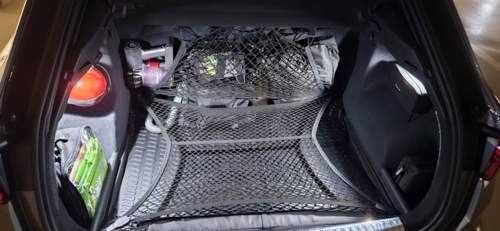

Mein Kumpel hat auf die andere Seite der gleiche Lampe eingebaut.
2
ist da eine öffnung für die 2. Lampe oder hat er sich selber eine rein gedremelt ? hab mir die LED aufjedenfall auch bestellt und bin gespannt..
@Mikeq3f3 schrieb am 21. Juli 2024 um 10:25:47 Uhr:
Er hat das Loch selber gedremelt. Die Bilder sind hier
https://www.drive2.ru/l/680562789172923549/
frag mal dein Kumpel ob er das Teil aus dem 3D Drucker verkauft
@Mikeq3f3 schrieb am 21. Juli 2024 um 10:33:26 Uhr:
Denke macht er nicht, er ist aus Prag-
ja weiss ich, ich brauche auch so ein Teil habe aber kein 3d drucker
Aus der linke Verkleidung ein Stück wegschneiden und fertig.
