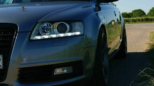

Anbei paar Bilder wie weit der Reifen rauskommt im Anhang

Servus.
Hatte mich auch mühsam durch die verschiedenen Beiträge gekämpft und es dann nach 2- 3 definitiven Aussagen einfach probiert.
9x19 ET33 vom S5 (5-Speichen Segment) mit 255/35 R19 Conti 3 + AAS 20mm tiefer.
Ergibt ein stimmig-sportliches Bild ohne zu extrem zu wirken.
Nach einigen 1000km ist das Fließ in den Radhausschalen auch noch unberührt. Hoffe nicht, dass es nur an den Conti 3 liegt, die sich sehr schön ziehen, denn die gibt es ja nicht mehr.
Bilder gibt es einige im Profil.
LG, Tom

Ok, das sieht bei dir wirklich super aus! Ich tendiere ebenfalls zur Segmentfelge oder auch Rotor, meiner ist sogar noch ein paar mm höher. Leider sind deine Vorderräder immer eingeschlagen, wirkt es nicht manchmal so das die vorderen Räder weiter raus kommen als die hinteren? Ich habe bei meinem irgendwie immer das Gefühl das es so ist, allerdings kann das auch täuschen da meine Räder durch die hohe ET von 52 ziemlich weit im Radkasten sind. Was meinst du?
Das Gefühl habe ich nicht. Manchmal denke ich aber, dass die Felge vorne 1 Zoll größer ist, als hinten- ist aber BESTIMMT Einbildung.
Aber die Räder stehen so grenzwertig bündig, dass definitiv keine Spurverbreiterung mehr dazwischen passt. Man braucht so schon einen gnädigen TÜVler.

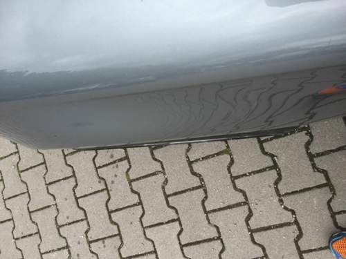

Schwierig da ein passendes Bild zu finden. Schau mal ob dir die 2 weiterhelfen.
