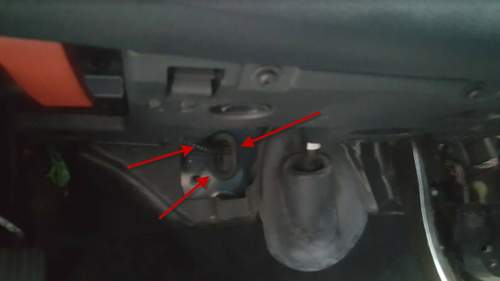

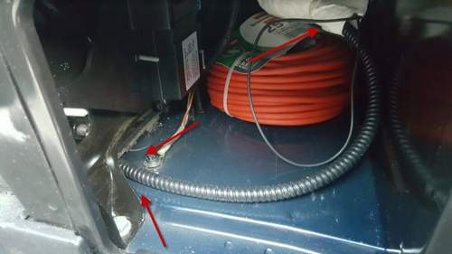

Hier die versprochenen Fotos...
Auf dem ersten Bild sieht man die Kupplung, ich hab´ mir dafür eine Metallplatte gebastelt, die ich mit der Halterung des Kühlergrills verschraubt habe.
Am zweiten Bild ist die Durchführung vom Motorraum in den Fahrgastraum sichtbar. Gleich rechts daneben die Lenkstange und ich gehe mit dem Kabel links weiter, unter dem Teppich neben dem Kabelkanal (da ist genug Platz daneben, keine rauhen Kanten und das Kabel liegt auch noch im Schaumstoffpolster vom Teppich in den Sitzkasten.

DEFA-Kabel (die an der Kupplung im Motorraum angeschlossen werden) gibt´s von bis in den Längen. Um den Heizlüfter im Winter zu betreiben reicht das kurze Kabel unter der Motorhaube nach aussen zu führen, ich steh´ im eigenen Carport direkt neben der Steckdose. Wenn ich unterwegs bin lasse ich das Kabel durch die Öffnung zum Lampenwechsel im Radkasten nach draussen gehen... gekuppelt wird jetzt im Motorraum - einmal ausserhalb vom Radkasten gekuppelt und am zweiten Morgen war das Verlängerungskabel mit der Kupplungsbox verschwunden... :(

Montageort im Motorraum
Durchführung neben der Lenkstange
Sitzkasten Fahrerseite

Kannst du wohl noch darauf eingehen, wie du von der Spritzwand zum Batteriekasten kommst? Hast du denn Teppich hochgenommen? Falls ja, wie geht man da am besten vor?
Noch eine Frage: Welche Länge hat denn das gepanzerte Kabel ?

Themenstarteram 6. Dezember 2018 um 6:19
@Pfau-Klasse
Hallo Bernd!
Von der Spritzwand bin ich nach links und dort dann hinter die Verkleidung vom Armaturenbrett bis zur Weiterführung der A-Säule. Bei der Auflage für den linken Fuß (unter der Feststellbremse) bin ich dann in den Teppich. Ich hab´ dazu die Verkleidung vom Einstieg rausgenommen (die ist nur geclipst) und hab´ den Teppich dazu hochgehoben. Ist ziemlich stabil das ganze, der Teppich klebt gemeinsam mit dem Dämmmaterial auf einem Blech oder so, sehr steif und man benötigt etwas Kraft um den nach oben zu bringen. Unter dem Teppich ist entlang dem Ausstieg eben ein Kabelkanal und direkt neben dem Kabelkanal habe ich dann dieses gepanzerte Kabel verlegt. Das Dämmmaterial auf der Unterseite des Teppich drückt das Kabel schön an den Kanal und an das Blech (die Panzerung ist wie gummiert) und es klappert nichts, sobald alles wieder zu ist. Der Teppich mußte wieder etwas "geradegebogen" werden, da beim Hochheben anscheinend die Trägerplatte für Teppich und Dämmung etwas verbogen wurde... Einstiegsleiste wieder reinclipsen und fertig.. überhaupt nicht schwer, ich hab´s ja auch geschafft... ;)
Ich hoff´ Du bist mir nicht böse, wenn ich davon keine Fotos mehr mache ;)
Das gepanzerte Kabel hat bei dem Defa.-Kabelsatz 2m Länge. Ist zugegeben schon etwas knapp, aber es geht.
