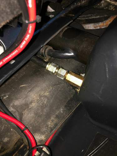

So jetzt der Einbau bei mir.
Die Leitung geht am Wischwasserbehälter links vorbei in einen Durchgang ganz hinten unter dem Kofferraumboden. Kommt auf der linken Seite wieder heraus und geht dann hinter dem Tank herum zum Multiventil.
Ich habe übrigens die große Leitung drin, mit M16x1,5 Aussengewinde am Tankanschluss. Da geht das Tanken fix.

Erste Bild.
Fahrerseite der Längsträger ganz vorne, da ist eine Plastikabdeckung die unten vor der Feder ist.
Da bin ich links mit den Leitungen von unten ins Auto rein.

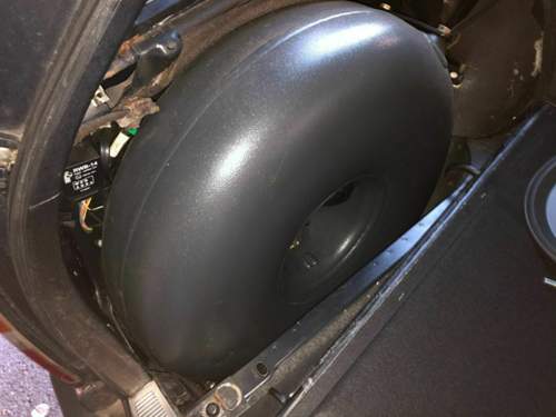

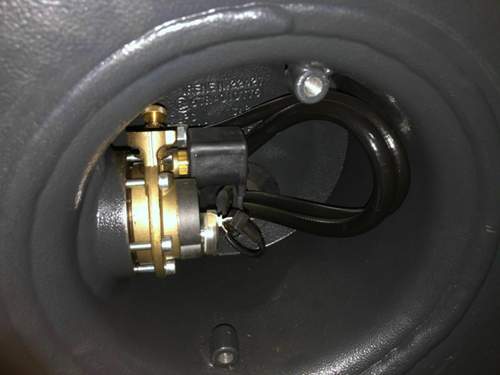

Bild 2 und 3,
da ist der Tank Positioniert und die Ventilationsleitung geht in den Längsträger durch die Öffnung nach unten raus.

Bild 9 und 10 zeigen die verschraubte tankbefestigung.
Bild 11 ein Tank Übersichtsbild.
Alle stellen wo er ans Auto Metall kommt zwingend "polstern" sonst scheuert sich der Tank den Lack auf und rostet da.
