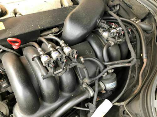

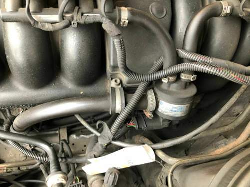

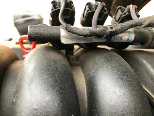

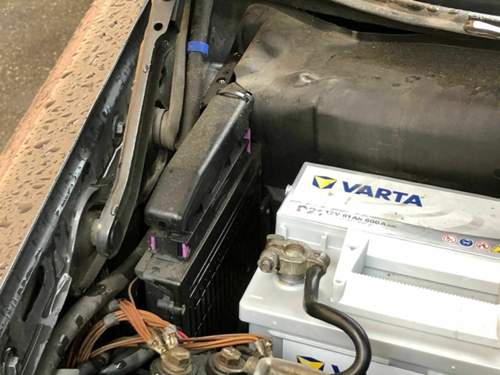

Ich hab nen 320er, und mein Verdampfer befindet sich unterhalb der Ansaugbrücke zwischen Linkem Motorlager und Ansaugbrücke. Da ist sehr viel Platz.
Das Steuergerät befindet sich rechts, bei den anderen Steuergeräten längs eingebaut neben der Batterie.
Und ja, so sieht mein Kombi aus.
Das ist die Tankleitung. Die wird vorne und hinten abgesperrt. ;)
