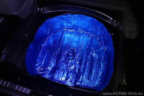

Mache es Dir nicht so schwer, einen Bandpass wirst Du zu 90% nicht selber eingebaut bekommen so das es sich gut anhört. Ein Aktivsubwoofer in der Reserveradmulde ist die einfachste Lösung beim Cabrio.
Dscf7401
Dsc04769
Dscf7457
+3
am 2. Oktober 2016 um 20:46
Diese Version fällt definitiv raus
Ich will kein fieses gebumme...das hifi sys ist mmn schon klanglich sehr gut ...ich will nur ne dezente Unterstützung der bässe. ...deswegen aktivwoofer an der skisack Öffnung klingt am wenigsten platzraubend und für mich am simpelsten
Das ist alles andere als simpel, sieht nur Simpel aus:D
