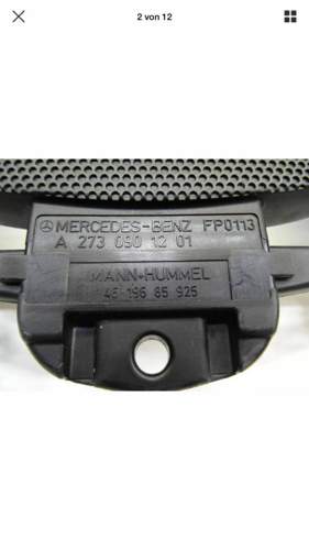

Ich habe vor einigen Jahren eine E350 Luftfilter Kasten montiert. Diese soll identische Maße haben mit dem 500er, was ich bestätigen kann.
Der Unterschied ist, dass der 350er Luftfilter "offener" ist und somit u.a. einen besseren Sound erzeugt.
Beim 500er mit (AMG) Sportpaket haben die darauf verzichtet, weil der M273 damit etwas zu laut wurde.
Wenn ich mich richtig erinnere, hatte unser @J.M.G auch so ein Teil verbaut.
Das Teil hatte mir der Jürgen ( @fr348ts ) aus dem Forum besorgt. Den Preis habe ich allerdings nicht mehr im Kopf.
Die beiden wissen bestimmt mehr... :)
Dieser 'Sport-Luftfilterkasten' wurde zunächst für den 500ter angeboten.
War dann wohl doch zu laut (für MB) und wurde nur noch für den 350er
vermarktet.
Der 'Kasten' passt für beide Motore. Beim Teilemann mal nach dem
Luftfilterkasten für den SLK 350 mit Sportmotor fragen.
Preis war vor 2 Jahren ca. € 230,00
Von K&N gibt es dafür die passenden Filter. Verölte LMM's sind Ammenmärchen
aus der Golf 3-Aera. Man suchte einen Schuldigen für mangelhafte LMM's.
Natürlich sollte man die Filter beim Service nicht überölen.
Offene K&N's machen keinen Sinn, da sie bauartbedingt im Motorraum
untergebracht werden müssten. Da ist aber jede Menge warme Luft.
Eine Kaltluftzuführung ist ähnlich aufwändig.
Steht bei autotestsservice alles auf der Seite. Ist im Grunde der Kasten vom Sportpaket. Passt 1:1 bei allen Sauger M272/273. M272DE hat andere Teilenummer, ähnliche Optik, aber auch da gibt's mit und ohne Sportpaket.
Eigene Erfahrung von 280er im 211 und 204 und 350er im 211er - bringt klanglich wirklich was. Mein M272DE35 hat ihn ab Werk gehabt.

Den Sportpaket-LuFi-Kasten kenne ich (hatte ich beim 350er). Da geht's vor allem um Sound. Welcher mir eher Latte ist - im Gegenteil, zu laut möchte ich nicht.
Mir geht's um freieres Einatmen. Inzwischen bin ich bei K+N-Einsätzen im Ogginol-Gehäuse.
Weil: warme Luft aus dem Motorraum ansaugen macht keinen Sinn und offene Filter sind laut.
Und ja: FK (aus V2A) werden montiert (habe ein Angebot vorliegen); was mit den Kat's passiert ist noch nicht entschieden. Wenn alles umgebaut ist geht's auf den Prüfstand, Steuergerät anpassen.
