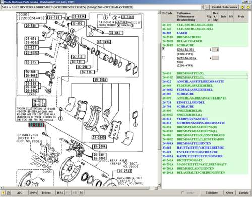

suche zwei Schrauben für den Bremssattelträger der hinteren Bremsen beim 626 GV/GD. Vielleicht gibt es auch passende Schrauben bei späteren Modellen, weis ich aber nicht. Wer kann mir zwei abtreten?
Ist ein M10-Feingewinde und 35 mm lang. Härtegrad weis ich nicht, Anzugswerte könnten bei 69 NM liegen, auf dem 14er Sechskantkopf steht eine 10.

Moin, schick mir mal deine Fin ich suche dann mal die teilenummer raus.
Und wie gesagt mach mal ein Bild von der Schraube und wo sie genau hinkommt.

Hänge mal einen Screenschot dran
Habe einiges an Schrauben da
Bremse hinten
Ja das ist der Bolzen, zu finden unter die Nummer: 99756-1035, Anzugswert 45-67. Und gibt´s bei späteren Modellen auch, in anderen Bereichen sogar.
