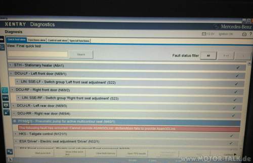

Hallo zusammen !
Wer kann mir bei meinem Mopf welcher diese Woche ausgeliefert wird bei folgenden Anpassungen mit Hilfe der Star Diagnose helden:
220 CDI T
- Klimaeinstellung "sichtbar"
- Fußraumbeleuchtung heller
- Geschwindigkeitslimit aufheben
Danke und Gruß

Das geht nur beim Vormopf.
Beim Mopf kann man nur noch per Xentry Änderungen durchführen und die sind stark beschränkt.
Die Anpassung im Klimabedienteil kann auch der Freundliche, den Rest leider nicht.
Hatte viel Zutun, deshalb kam keine Antwort.
In Xentry braucht man SCN Codierung für fast alles.
Ich dachte dass man trotzdem noch DAS aus Xentry heraus aufrufen kann mit der entsprechenden Medizin?
VG,
L
SCN gab es schon in der DAS.
Das Problem ist, dass Mercedes die Steuergeräteversionen verändert und dann kein Zugriff mehr per DAS möglich ist.
Trotz aller Tricks, ich habe bisher keinen weg gefunden.
Es gibt wohl eine spezielle Software die aber was an die 7000,-€ kostet und damit ist weiterhin eine klassische Variantencodierung möglich.
Gesehen habe ich es noch nicht, also für mich ein reines Gerücht.
