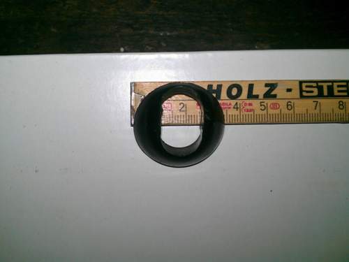

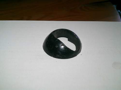

Hallo Leute
Hab vor gut nem halben Jahr mein Käfer Cabrio 1303 Bj. 09/73 zerlegt für den Lackierer.
Nun bin ich am ganz großen Männerpuzzel und bau das Ding wieder zusammen.
Nun ist mir ein Teil aus der großen Kiste in die Finger gekommen, und ich weiss beim besten Willen nicht wo dieses hin kommt.
Kann mir mal jemand auf die Sprünge helfen??

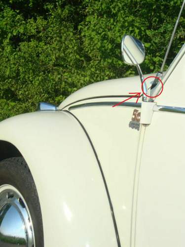

Hallo das Teil stammt von deiner Antenne

...wie als Gegenlager von unten?
Das kommt oben drüber als Blende.

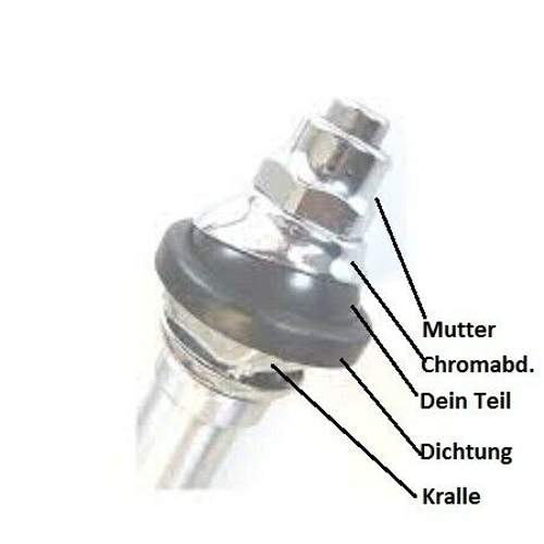

Genau, Antennenstab mit Kralle von unten, Gummidichtung und dies Ding von außen, dann Chromkappe und Mutter.

Wird bestätigt. Genau so und nicht anders.
Also nichts für ungut. Du fragst hier was das für ein Teil ist, bekommst es erklärt und sagst dann "Nee kann eigentlich nicht sein." :) Davon wie Deine Antenne jetzt montiert ist war nie die Rede. Es kann ja sein, dass dieses Teil beim zerlegen Deines Cabrios als "Altlast" noch irgendwo drin lag.
Stell doch hier mal ein Bild rein von Deiner montierten Antenne.
Eventuell heißt es dann: "Kannste wegwerfen, passt bei Dir nicht."

sodele, käfer vollends zusammen gebaut, und das ominöse teil ist endgültig übrig. wird also so sein wie schon der eine oder andere vermutet hat, ne zubehör antenne wo beide teile (schräger fuss und kugel fuss) dabei waren. allen nochmals danke fürs unterstützen.
