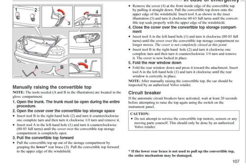

Den Z Imbus habe ich dabei, damit haben wir hinten das Verdeck 5cm hoch bekommen, dann vorne am Schalter gedrückt und das Verdeck wollten hinten hoch, blieb aber in den beiden Haken unten hängen, anscheinend haben diese nicht freigegeben !?
Wofür ist genau das zweiter Werkzeug, das man dann (von hinten gesehen) rechts ansetzt ?
Ich denke da kann ich mir eines bauen, bevor ich da bestelle.

Der Impus taugt eigentlich nicht für seine Aufgabe. Ich hatte mir zusätzlich eine alte kleine Ratsche mit entsprechender Nuss ins Auto gepackt. Besser is das
Das T-Stück hat wohl so eine Art Entriegelungsaufgabe. Das Teil bekommt man noch Original bei Volvo. Soll so um die 30/35€ kosten.
TN ist 6817874
Thomas

Ich schaue morgen mal ins Bordbuch, suche das Kapitel Notschließung Dach, versuche das zu scannen und schicke eine PN, oder lade es hier hoch.
Bitte schön - Notentriegelung im Anhang.
Den ganzen elektrischen Aufbau des Verdecks habe ich als PDF anghängt.
Vollvo-cabrio-notentriegelung

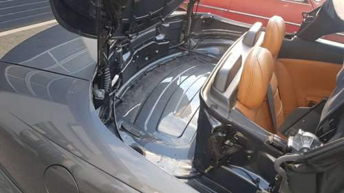

Habe nun das gesehen (siehe Bild), da sieht es aber so aus, das hier 2 runde Abdeckungen genau über den Dämpfern liegen und die Rückbank weit weg von den Stoßdämpferaufnahmen ist !
Oder täusche ich mich hier etwa ?
01
Der Verdeckkasten ist doch viel weiter oben.
Wie geschrieben, die sind hinter der Rückbank/Rückenlehne.
Sonst hier bebildert.
