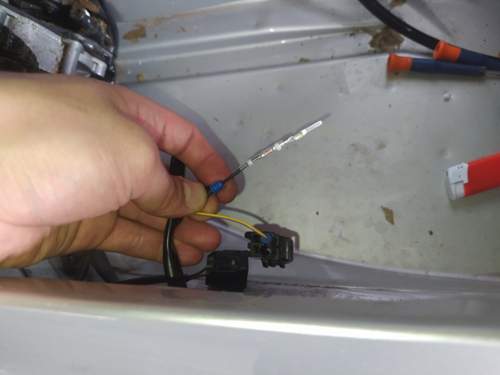

habe mir einen C70 1 geholt.
Nun funkt das E Verdeck nicht, Händler hat dies auch angesagt.
Nun haben wir gesehen, das im (doch sehr kleinen) Kofferraum 2 Öffnungen sind.
links kann man mit der kleinen Kurbel drehen, dann geht das Verdeck hinten mal 3cm hoch.
Drückt man dann am Schalter, dann gibt es auch eine Reaktion (wenn dies nicht hochgekurbelt ist, ist der Schalter tot, es tut sich gar nichts und er blinkt nur).
Die Fenster gehen runter & das Verdeck will (hinten) hoch, bleibt aber an den beiden Verriegelungen hinten hängen, da diese anscheinend nicht freigeben.

Der Freundliche (Oder Jemand Anderes mit VIDA) kann die Kiste aber erst einmal auslesen und eine grobe Fehlereinschätzung machen.
Die Verdecksteuerung ist sehr komplex und einen Laien würde ich da nicht dranlassen.
Jeder Mikroschalter muss da funktionieren,sonst passiert da gar nichts.

Eine Anleitung zum manuellen Öffnen ist im Handbuch, das geht im Prinzip mit dem Werkzeug, was im Bordbuch liegen sollte.
Allerdings sollte nach meinem Wissen nicht halb manuell und dann elektrisch gearbeitet werden, damit kann die Kalibrierung komplett aus dem Lot kommen.
Aber T5-Power hat es ja schon geschrieben: erst mal auslesen.

Um an die hinteren Dämpfer/Domlager zu kommen muss die Rückenlehne der Rückbank raus und entweder die Dämmung oder die Subwoofer.
Die manuelle Funktion des Verdeckes ist übrigens auch in der Bedienungsanleitung beschrieben. Zwar umgekehrt also offen-geschlossen, aber das sollte das meiste erklären.

Den Z Imbus habe ich dabei, damit haben wir hinten das Verdeck 5cm hoch bekommen, dann vorne am Schalter gedrückt und das Verdeck wollten hinten hoch, blieb aber in den beiden Haken unten hängen, anscheinend haben diese nicht freigegeben !?
Wofür ist genau das zweiter Werkzeug, das man dann (von hinten gesehen) rechts ansetzt ?
Ich denke da kann ich mir eines bauen, bevor ich da bestelle.

Der Impus taugt eigentlich nicht für seine Aufgabe. Ich hatte mir zusätzlich eine alte kleine Ratsche mit entsprechender Nuss ins Auto gepackt. Besser is das
Das T-Stück hat wohl so eine Art Entriegelungsaufgabe. Das Teil bekommt man noch Original bei Volvo. Soll so um die 30/35€ kosten.

Habe nun das gesehen (siehe Bild), da sieht es aber so aus, das hier 2 runde Abdeckungen genau über den Dämpfern liegen und die Rückbank weit weg von den Stoßdämpferaufnahmen ist !
Oder täusche ich mich hier etwa ?
01
Der Verdeckkasten ist doch viel weiter oben.
Wie geschrieben, die sind hinter der Rückbank/Rückenlehne.
Sonst hier bebildert.
