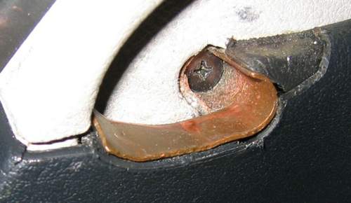

Ich komm einfach nicht auf die Fachbezeichnung für das linke und rechte verkleidungssplastik wo man die laderaumabdeckung einhängt, bei mir sind die nasen der verkleidungen links und rechts abgebrochen.

Ich habe mir 2 solche Teile einfach selber gebaut aus Alu und mit der Schraube in der mitte festgemacht, das hällt. Hatte auch das Teil schon 2 mal beim Freundlichen getauscht aber ohne Erfolg. Die brachen immer ab, ich meine diese 2 Plastikfinger die die Laderaumabdeckung geschlossen hallten. Hatte es einfach satt und habe es einfach aus Alu 2 Halbmondförmige Teile gebaut, die habe ich seit September drauf und TADAAAA die halten immer noch. Leider habe ich keine Ahnung wie die Teile heisen, aber es geht auch günstiger, einfach nachbauen, reinschrauben und fertig.

So denke mal es ist die 8D9 863 879
nun kommts auf dein bj und die farbe deiner ausstattung an. farbe findeste mit hilfe deines servicehefts raus, da is ein aufkleber mit der nummer drauf. Damit kannst dann hier gucken:

pro seite ca 120€
ich weiss ja ne, obs reicht, teil 23 zu wechseln, "aufnahme für laderaumabdeckung"
falls das reichen würde, wäre aber trotzdem der optische schaden, sprich die abgebrochene nase in der seitenverkleidung.
schade, wär zu günstig. kenn mich mitm avant ne so aus

Hier einmal die Photos.
Am ersten (links) ist die Nase noch daran. Am zweiten (rechts) ist die Nase schon abgebrochen.
Ich denke man muss dazu wohl die komplette Kunststoffabd3eckung, die man am dritten Photo sieht weg lassen.
Am vierten Photo sieht man die nicht vorhanden "Rollo", die liegt bei mir daheim, weil sie so viel Krach macht beim Auto fahren.

achso, jetz versteh ich das prob. ja dann muss man ja wirklich die komplette seite tauschen, schöner mist
