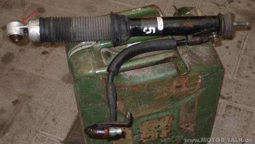

Wo sitzen die Federzylinder oder bessere Frage was ist das? Sorry kenn mich nicht aus damit. Danke.
Federzylinder ist das was du für 385€ bekommst.
Das untere Lager/gelenk des Federzyliders gibts nicht einzeln.
Vorne links tropfen mhhmmm... muss nicht bzw. kann nicht von der Niveauhydraulik kommen.
Stef
Hi
der Federzylinder ist der Stoßdämpfer dieser wird über eine Hydraulikleitung unter Druck gesetzt so wie ein Hydraulikzylinder und hebt Dein Auto hinten an.
MfG sensor
