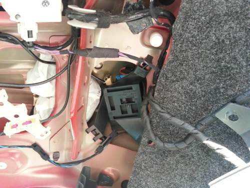

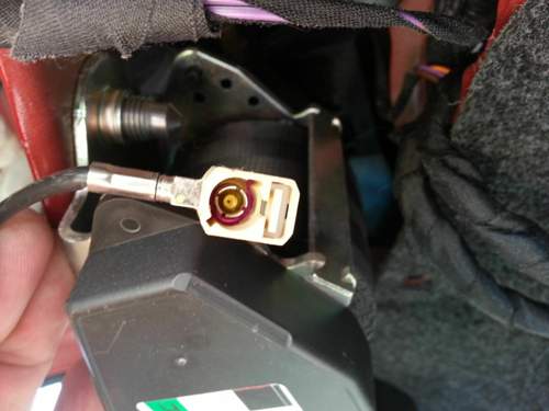

Vielleicht ist das Antennenkabel zwischen SH und Dachflosse irgendwo gelockert.

Reichweitenprobleme liegen bei Funkgeräten oftmals im Bereich der Antenne:
Verbindung Funkgerät-Antenne gestört/unterbrochen, abgedeckte Antenne o.ä.
