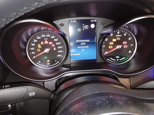

Werkstatt Code 3EOH Service Code B5. Was kommt da auf mich zu? Was wird bei diesem Service alles gemacht?
Wäre schön wenn ich ein paar Infos dazu von euch bekommen könnte.

3E0H = Gr. Umfang incl. Ölwechsel, Bfw incl Sichtkontrolle der Bremsleitungen, Luft- und Kraftstofffilter ern, Zündkerzen ern.

3E0H ist der Werkstattcode
B5 ist Servicecode, den bei Anruf mit der Telefonischen Auftragsannahe genannt, kann dieser die ungefähre Arbeitszeit abschätzen zwecks Termingestalltung.
B - bedeutet Gr. WD-Umfang, die Zahl gibt die der Zusatzarbeiten mit Ölwechsel an.
Bei größeren Zusatzarbeiten wie Automatik Ölwechsel z. B., werden 3 Zahlen verbucht.
Ich hatte diese Woche einen B5 mit Werkstattcode 3W011, Zusatzarbeiten: Bermsflüssigkeit erneuern, Öl- und Filterwechsel, Staubfilter erneuert. Mit Öl ohne Pluspaket 270€ Tarif BK in freier Werkstatt, lt digitaler Servicebericht.
