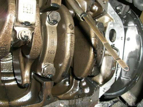

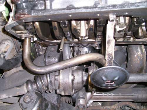

Minimum, bzw die Spitze des Ölmeßstab ist immer höher als der Ansaugschnorchel, also fördert die Pumpe Öl auch unter Minimum zu den Schmierstellen. Kritisch wird es in langen Kurven, dann schwappt der Rest des Öls in eine Ecke der Ölwanne. Oder bei hohen Drehzahlen, wenn viel Öl im Umlauf ist. In diesen Fällen würde die Ölkontrolle leuchten, (je nach Ausstattung) der Warnsummer sich melden, oder ein Text im Display der Armatur erscheinen.
Gehen wir davon aus, das keine bleibenden Schäden entstanden sind.
Hier mal was zum ankucken, bei abgenommender Ölwanne sieht man den Ölmeßstab, und den Ansagschnorchel der Ölpumpe.

Okay, ganz vielen Dank. Der messtab scheint ja auch eh nur die oberen 1,2 Liter Ölstand anzuzeigen, ist das korrekt? Dann war ja vielleicht doch Öl im Motor, wenn auch zu wenig.

Wie Sir Donald schon sagte - solang die Öldruckkontrollleuchte (rotes Ölkännchen statt gelb) nicht an war, war zu jedem Zeitpunkt deiner Fahrt an allen Schmierstellen auch Öl vorhanden.
Solang die Ölpumpe an deren Ansaug"schnorchel" im Öl ist, es es egal, wie viel Öl da noch drüber ist.
Er bei übermäßiger Kurvenfahrt oder Ölverlust wird's kritisch.
