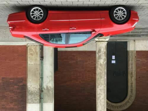

Moin liebe Foristen,
seit 26.10. steht „mein“ E320 in sattem Magarot wieder vor der Türe. Ich habe schon eine Säuberungsaktion durchgeführt und auch etwas in Lack investiert. Der Wagen, EZ 2003, 138TKM, fährt sich satt und gut. Nur eine Sache fällt mir suf, ab und an riecht es verbrannt im Innenraum. Nicht immer, aber doch recht regelmäßig. Nachdem ich soweit keine Ahnung habe, suche ich nun eine Fachwerkstatt in/um MUC, die sich mit entsprechender Hingabe einem 16 Jahre alten w211 widmen möchte. Die NL Arnulfstrasse fällt schon mal aus, habt Ihr positive Erfahrungen, die Ihr mit mir teilen wollt‘? Ich freue mich auf Euer Feedback.
Danke und beste Grüße, Dieter
P.S. Ich habe keinen Dachschaden, keine Ahnung warum das Bild Kopf steht.... Sorry.
Aa99d876-ebeb-47e8-b140-16d0cf44f384
16 Antworten
Wonach riecht das Verbrannte? Abgase? Verschmortes? Elektrisch? Gibt bestimmt noch mehr.
Das macht es leichter, einen Einstieg zu finden.
Mann, dann dreh das Bild um bevor du es hochlädst - das geht mit jedem aktuellen Smartphone...
Kann dir keine konkrete werkstattempfehlungen in MUC bieten, aber im Hallertauer Umland kenne ich einen durchaus empfehlenswerten Motorinstandsetzer...
Davon abgesehen habe ich die Vermutung, wie es auch bei mir der Fall war : dass dir die Blindstopfen der Nockenwelle undicht wurden und Motoröl auf den Auslasskrümmer tropft und dementsprechend verbrennt.
Dadurch entsteht dieser Geruch.
