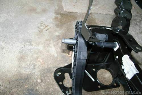

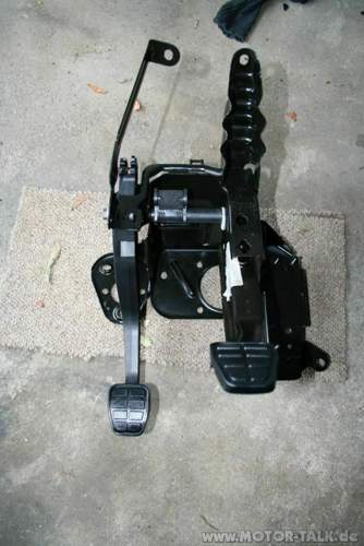

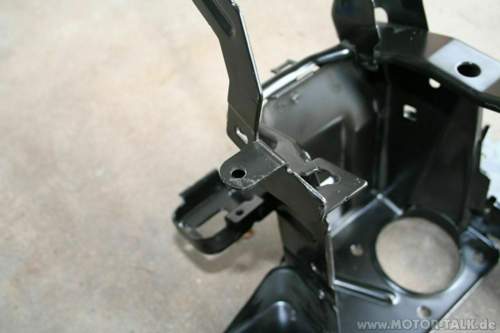

Nur um es nochmal zu erklären. Wir haben die gleichen Schaltseile, Konsole und auch Schaltumlenkung verwendet. Nur habe ich mein Widerlager aus einem originalen gebaut und es am Unterboden verschraubt. Dadurch gewinnt man Platz und muss weder Hitzeschutzblech noch Auspuffanlage ändern...
Es relativ zum Motor zu verschrauben bringt den Vorteil, dass man Motorbewegungen beim Lastwechsel nicht am Schaltknüppel merkt. Original sind die teilweise am Hilfsrahmen angebracht. Auch da bewegt sich der Motor relativ zum Widerlager. Da hatte ich mir gedacht, dass ich es auch am Unterboden verschrauben kann, denn wenn sich Hilfrahmen und Unterboden relativ zueinander bewegen, dann ist was faul :D Und es funktioniert auch so sehr gut. Aber da gibt es unterschiedliche Ansätze - du kannst auch eine Schaltung mit Gestänge verbauen...
Der Unterschied liegt im Kupplungsseil. Dazu habe ich einen Adapter benötigt für die Länge. ;)
Moin
Jupp da hast Du etwas zusammen gerührt.
Der Adapter / Hülse war für das Kupplungsseil, da weiß ich auch nicht, ob die Seile in dem entscheidenden Bereich so unterschiedlich sind. Es können auch andere Bauteile nicht reinspielen, das Aufhängungsblech für die Pedale, wo eine Widerhalt fürs Kupplungsseil dran ist und dann das Kupplungspedal selber. Der Widerhalt (Blechöse) am Aufhängungsblech ist ja genau der Punkt, weshalb man überhaupt das Blech austauschen muß. Am alten Blech fehlt diese Blechöse.
Das neue Blech hat aber noch 2 weitere Anschlußmöglichkeiten, die aber so bei "uns" keine Funktion haben. Vermutlich für ein hydraulisches Kupplungspedal und einen zusätzliche Geber.
Wenn volvo ein anderes Blech hatte, dann sind die Unterschiede vielleicht auch dort zu suchen.
Was halt komisch ist mein Kupplungseil mit der Nummer XY soll es nun angeblich nicht geben, gemäß volvo, wenn ich mich recht erinnere. Ich glaube aber nicht, das ich mich damals verschrieben habe.
Das sind ja aber leider genau der Punkt, es können immer wieder kleine Problemchen beim Umbau auftauchen, wo man improvisieren muß.
Bei mir war damals das Kupplungsseil extrem stramm, worauf ich die Kunststoffkappen am Kupplungsseil abgeschnitten haben, die vermutlich aber eine sinnvolle Funktion hatte. Gut mein Kupplungspedal hatte und hat bis heute kein Spiel.
Dazu hatte ich damals aber auch kein Vorwissen, wie fest dies Kupplungsseil sein muß.

04-bremse-lenksaeule-58
Moin
Hat Dein 3L denn eine Servolenkung?
Ich hatte mal einen anderen Leidensgenossen per mail unterstützt der Hatte eine Servo und der hat seine Lenksäule zum Umbau nicht rausbekommen, der hat nachher sein halbes Armaturenbrett ausgebaut und er wollte schon alles hinschmeißen.
Irgendwann hat er sich nicht mehr gemeldet! :rolleyes::eek:
Mfg
Frank
08-lagerblech-mit-buchse-04a
08-lagerblech-mit-buchse-02
