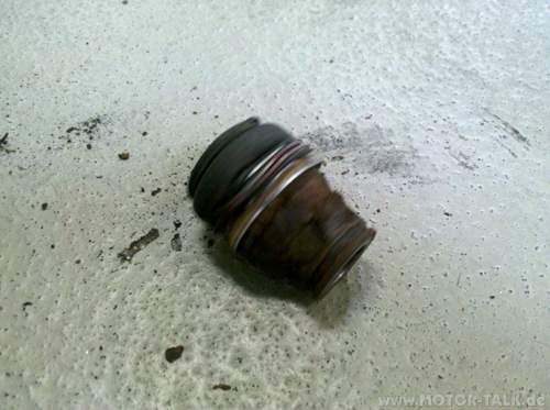

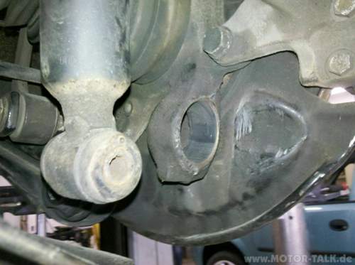

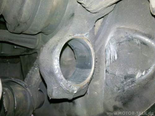

würde gerne wissen wie man die hinteren Traggelenk auch genannt(Quietschbuchse, Querlenkerlager)
auspressen könnte. Dafür ist irgendein spezielles Werkzeug notwendig. Leider quietscht es hinten an der Hinterachse, was auf eine typische Krankheit von Mercedes zurück zu führen ist.
Hier die Bilder meines "Spezialwerkzeugs" zum herausholen der Quietschbuchse bei eingebauten Träger.

habe das selbe Problem gehabt.
Der Meister bei MB hat zu mir gesagt, dass ich die Buchse einfach mit einer Schraube oder ähnliches auspressen kann. Von wegen...
Hab dann den ganzen Querlenker ausgebaut und versucht die Buchse mit einem Fäustel auszuschlagen. War auch nichts! Bin dann mit dem ganzen Teil zu MB gefahren. Die haben die Buchse dann mit einer Hydraulikpresse auspressen müssen:eek: Es gibt wohl ein Spezialwerkzeug dafür, aber das hatte nichtmal die Niederlassung. Der Mechaniker hat einfach eine Nuss und ein kurzes Rohr genommen.
Ich hoffe ich konnte dir mit meiner kleinen Geschichte etwas weiter helfen:D
Gruß Marcel

Ich weiß nicht ob wir von den selben Bauteilen reden, aber bei mir hat eine Buchse ca 12€ inkl. MwSt. gekostet. Und die eine Schraube für die Buchse hat auch nicht die Welt gekostet. Die anderen hat mir der Mechaniker dann so mitgegeben, als er die Buchse aus- und wieder eingepresst hat. Das aus- und einpressen hat auch so ohne Spezialwerkzeug geklappt. Eine Nuss und ein kurzes Rohr haben es auch getan. Und der Gummi hat nichts abbekommen.

am achsschenkel hinten gibt es 2 buchsen..eine radseitig andere an der karosserie
habe die radseitige gewechselt..die verursacht auch zu 99% der fälle das quietschen..die an der karosserie kostet nur 12 euro ist aber selten für das quietschen verantwortlich
also reden wir vermutlich von verschiedenen buchsen aber der thread starter meinte denke ich..die radseitige

Ich hatte kein Problem. Ich wollte damit nur zeigen, dass man sich das Geld für das Werkzeug sparen kann und einfach das nehmen kann, was herumliegt. Ich hatte ein Stück Rohr mit ner dicken Scheibe und ner M12 Gewindestange. Dass die alte Buchse kaputt ging ist ja auch nicht schlimm. Die neue ist wunderbar reingeflutscht. Dazu hab ich mit einer dicken Nuss, in welche die Buchse perfekt reinpasste gegengehalten. Vorher hab ich den Passungssitz noch gesäubert.
