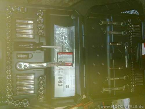

Ich kann dir eine nagelneue Werkzeugkoffer von Craftsman verkaufen, 94 Teile, viele Nüsse in 1/4 und 3/8 Zoll sowie einige 1/2 incl 2 Ratschen, kostet 99 Eu Da ist alles drin, was du brauchst, ansonsten habe ich auch noch 118-Teile Kästen für 134.50 oder 154-Teile-Kisten für 169 Euro (da ist wirklich alles drin incl vielenS chlüsseln)

Die Craftsman Kisten haben den vorteil das in einer Kiste 50/50 Zoll und metrisches Werkzeug sind
Craftsman-118-teile
Craftsman-94-teile

Apropos - wie ist es z. B. mit den Craftsman Kisten, ist da wirklich alles drin was man an dem Motor bräuchte ? Den Andeutungen nach bräuchte man ja trotzdem noch spezielle Werkzeuge ?!?
Bezüglich Craftsman habe ich gehört, das insbesondere die Ratschen nicht von besonderen Qualität seien. Ist das nur ein Gerücht oder ist da was dran ?

Blue Point ist die "Billigmarke" von Snap-On. Was aber nicht unbedingt bedeutet, daß die Werkzeuge grottenschlecht sind. Sie sind eher als Kompromiß zu verstehen. Sie sind halt auch nicht so hochwertig wie Snap-On, made in USA. Die Blue Point-Ware ist größtenteils made in China und das schließt sie für mich schon mal kategorisch aus. China-Werkzeug werde ich nicht wieder kaufen (wenn es sich vermeiden läßt)! Ich bin mittlerweile absolut von Snap-On überzeugt. Die Werkzeuge sind teuer, sauteuer sogar, aber wenn man einmal damit geschraubt hat, will man keine andere wieder haben...:D
Ich selber habe nur div. Spezialsachen von SnapOn, wie Ratschenschlüssel. Ansonsten habe ich nur noch Craftsman. Die Ratschen sind ok, nur die Haptik also das Anfühlgefühl ist nicht so prickelnd, auch ist die Verzahlung nicht ganz so fein. Aber es ist schlecht, eine S-Klasse gut zu finden wenn man schon mal in nem Rolls gesessen hat, aber sie ist besser als ein Hunday Lantra.
Und Snapon ist der Rolls, Craftsman die S-Klasse. Bluepoint hatte ich auch aber...muss ich nicht mehr haben. Alleine schon wenn was kaputt ist machen die Stress, den ich von Craftsman oder SnapOn nicht kenne
Und meine Ratschen sind von Kobalt. Ist von der Haptik wie SnapOn, qualitiativ wie Craftsman und preiswerter
