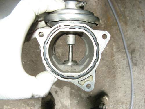

Wie versprochen gebe ich nach bestandener AU nochmal Rückinfo.
Nach durchgefallener AU habe ich erst einmal Fehlerspeicher nochmal geprüft, negativ.

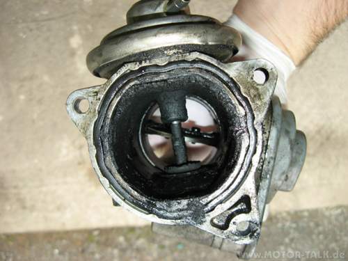

Nach einer Woche freifahren (musste 100Km früher zur Tanke) wollte ich nochmal mein Glück versuchen. VCDS dranghängt, Meßwertblöcke vom Motor STG ausgelesen (Kanal 3 (Werte Abgasrückführung) und Kanal 10 (Luftmassenwert)
Die AGR Werte waren bis 3000Umdrehungen noch im Soll, über 3000 Umdrehungen ist der Wert weit über soll abgehauen. Luftmassenwert war konstant gleich ohne nennenswerte Änderung bei Drehzahlerhöhung.
Ansaugweg überprüft. Lose Schraube am AGR Ventil gefunden. Anziehen war nicht, Gewinde in der Ansaugbrücke im Popo. AGR-Ventil ausgebaut und gereinigt. Verschmutzung hielt sich für 180.000 eigentlich noch in Grenzen, sieht auf den Bildern schlimmer aus.
Nach dem Einbau immer noch die unplausiblen Werte.

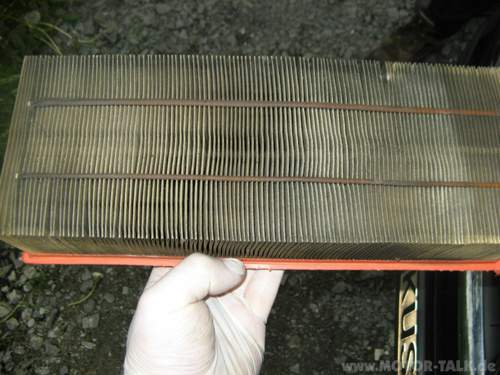

Also LMM-ausbauen. Dazu muss man ja auch den Deckel vom Luftfilter abmachen. Als ich den Deckel abgenommen habe ist mir die Spucke weggeblieben: Total dicht! Im Bild wirkt er heller als er in Wirklichkeit war. Kontrolle im Inspektionheft und tatsächlich, erst alle 90000Km soll der Luftfilter und Dieselfilter gewechselt werden!
Sei's drum, nächsten Tag hatte ich eh Termin für 180.000er Inspektion, die Sollten nach Inspektion AU gleich mitmachen.
Was soll ich sagen, Traumwerte (für ein altes Auto).... (Trübung arithmetisch 0,1 statt 1,06 wie beim letzten mal)
Der Dieselfilter soll übrigens auch total dicht gewesen sein, das erklärt warum er manchmal Gut und manchmal schlecht angesprungen ist. Jetzt springt er nämlich immer gleich gut an.

Also 90.000KM für Diesel/Luftfilter sind eindeutig zu viel.
