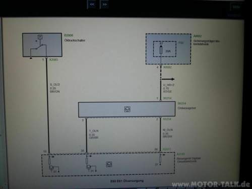

ich bekomme immer sporadisch die Fehlermeldung:
Steuergerät : 12 DME/DDE - MS450DS0 - Motorelektronik MS 45 6 Zylinder M54
Fehlerort : 10179 0x27C3 - 27C3 Thermischer Ölniveausensor
Fehlersymptom : 1 Signal oder Wert oberhalb Schwelle
Fehler vorhanden : 33 Fehler momentan nicht vorhanden, OBD-entprellt
Warnung Flag : 48 Fehler verursacht kein Aufleuchten der Warnlampe (MIL)
P-Code : 4392 P1128 P1128 Motorölniveausensor - kein Signal
Habe jetzt mal den Sensor ersetzt gegen einen Baugleichen aus einem E38 (gleiche Teilenummer).
Das Fehlerbild ist genau gleich geblieben.
Gibt es irgendwo genauere Messwerte vom Ölniveausensor?
Bei I*pa im Motor-SG finde ich nur die Standartwerte.

Hallo BMW_Verrückter,
den Stecker habe ich kontrolliert - der war soweit OK.
Fehler habe ich gelöscht und wollte jetzt mal die Daten vom Ölnivenausensor kontrollieren.
Der Ölniveausensor liefert ein Rechteck-Signal veränderlicher Pulsweite und Frequenz an das Motorsteuergerät.
Die Frequenz liegt ca. zwischen 1Hz und 10Hz. Das Meßprinzip des thermischen Ölniveausensors basiert auf der Änderung der Aufheiz- und Abkühlzeit eines Sensorelements, das sich im Motoröl befindet.
Die High-Zeit (Puls EIN Zeit) und die Low-Zeit (Puls AUS Zeit) entsprechen den Heiz- bzw. den Abkühlzeiten (Sensor wird durch das Öl abgekühlt) des Sensorheizelements. Die High-Zeit ist abhängig von der Motoröltemperatur, die Low-Zeit ist abhängig vom Ölniveau.
Die Ströme und Zeiten im Sensorelement werden außerdem von der aktuellen Öltemperatur und der Fahrdynamik beeinflußt.
Aus den Low-Zeiten wird über ein Kennfeld der Ölstand bestimmt. Der Füllstand ist hoch bei einer Low-Zeit von ca. 150 ms und
niedrig bei etwa 550 ms Abkühldauer. Die Aufheizzeit ist abhängig von der Motoröl-Temperatur und liegt im Zeitbereich von 1 ms bis 100 ms.
Für die Auswertung des Ölstands müssen Aufheiz- und Abkühlzeit ausgewertet werden. Durch diese Auswertung werden, nach einer Warmlaufphase, zwei Zustände erkannt, ”Ölminimum erreicht” und ”Ölverlust erkannt”.

Ja, leider kann man es mit INPA nicht auslesen. Evtl. geht es ja anders - z.b. mit einem Oszilloskop würde sich das darstellen lassen, denke ich :) Ein Rechtecksignal.
Schon sehr komisch, dass der Ölstandssensor nicht funktioniert, wenn er erneuert wurde. Viel kann nicht sein - entweder Sensor, Kabelbruch, Stecker defekt, Motorsteuergerät in dem Bereich defekt.
Grüße,
BMW_Verrückter

Das Kabel geht doch Richtung glühsteuergerät.
daneben geht es in eine kleine plastikverkleidung ssie am Motor befestigt ist. Dieser Schlauch ist ein Plastik wellrohr. Der zerbröselt bei mir. Kann es möglich sein ,dass wenn die Drallklappen undicht sind. Das durch das öl das Kabel beschädigt wird.
Der Sensor treibt mich in den Wahnsinn.
Lg zinnij

am 16. Juni 2015 um 10:39
Erstmal den Ölniveausensor reinigen mit Spiritus.
Meiner spinnt auch.
Aber das mache ich erst beim nächsten Ölwechsel.
Was soll man da reinigen?da ist ja nichts dran.
Ausserdem habe ich einen neuen drin. Und das verhalten hat sich nicht geändert. Mich wundert nur das der Fehler in ista oder rheingold nicht auftaucht aber inpa und im bc schon.
Lg zinnik
