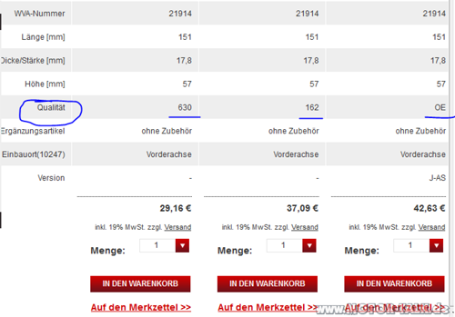

Themenstarteram 17. Januar 2014 um 23:03
Danke euch allen.
Ich glaube, ich werde Jurid Beläge und Scheiben verwenden.
1. Jurid Bremsbeläge werden in den meisten (allen?) BMW Bremsen ab Werk verbaut
2. Jurid produziert Bremsbeläge selbst, ATE lässt Bremsbeläge und Bremsscheiben produzieren (ob Jurid Bremsscheiben auch selbst herstellt weiß ich nicht)
3. Wenn beides vom gleichen Hersteller stammt, sind Kompatibilitätsprobleme (falls es sowas überhaupt gibt) so gut wie ausgeschlossen
Ich habe aber festgestellt, dass es drei verschiedene Qualitätsstufen für Jurid Bremsbeläge gibt, die anderen Angaben sind bei den drei nämlich komplett identisch. "OE" steht hier wahrscheinlich für "Original Equipment", also werde ich mir diese verbauen (siehe Anhang).
Die Bremsleitungen vorne brauche ich auch noch neu, da kaufe ich mir aber die von ATE, da ATE hierfür Erstausrüster ist.
Müsste alles so in Ordnung sein, oder?

am 18. Januar 2014 um 0:49
Hallo!
JURID ist meiner Meinung nach sehr gut und wird von BMW auch sehr oft verbaut - bspw. wird es beim E90 mit N52-Motor serienmäßig und ab Werk verbaut - JURID-Beläge und OEM-Bremsscheiben von BMW. Diese Kombination ist sehr gelungen - da ich den 325i öfters bewege, da wir einen in der Familie haben.
JURID und OEM-BMW kann ich empfehlen, genauso wie ATE-Beläge und Brembo-Scheiben, die ich aktuell bei meinem E60 fahre.

Themenstarteram 19. Januar 2014 um 21:57
Original geschrieben von speedyconsales2
Also ich habe auch die ATE Powerdisc an der VA mit Jurid Bremsbelägen. Der Belag ist jetzt ca. 50% abgenutzt und die Scheibe an der Verschleißgrenze (ca. 40000KM).Da bin ich besseres gewohnt.Das nächste mal wird wieder OE verbaut...
Da wäre jetzt interessant, welche Beläge du verbaut hast. Hab ja weiter oben schon beschrieben, dass es von Jurid drei Qualitätsstufen gibt.
Hab auf meinen Belägen jetzt auch ca. 40k drauf und wechsle die nur, weil ich die Scheibe TÜV-Bedingt wechseln muss. 10 - 20k wären da sicher noch drin...
