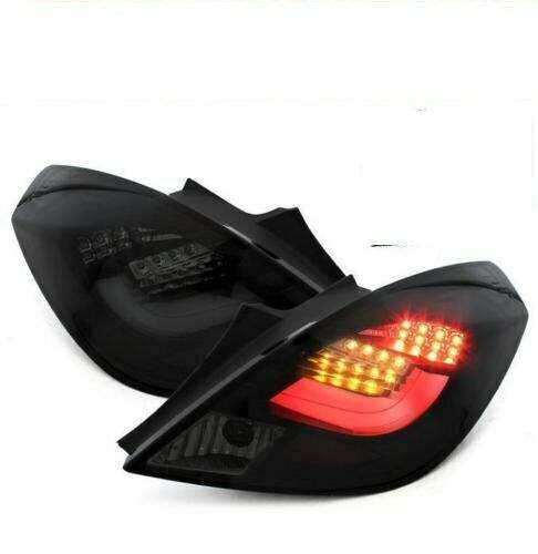

Hey Leute,
da ich elektronisch nicht begabt bin meine Frage:
Habe mir LED Rückleuchten von FK geholt.
Passt alles sehen Super aus alles OK.
Aber die Blinkfrequenz ist viel zu schnell....
Ich vermute es hängt damit zusammen, dass man einen Widerstand einsetzen muss.
Wie mache ich sowas.
Handelt sich um diese Leuchten
http://www.fk-shop.de/.../...-D-3-tuerig-Bj-06-10-rot-schwarz.html?...

Na, die Dinger waren ihr Geld wohl wert, wenn nichtmal die passenden Vorwiderstände drin sind...Spitzenqualität ;)
8-10 Ohn, sowas um den Dreh.
Gibt's für diesen Zweck passend zu kaufen - und man kann dann davon ausgehen, dass sie hoffentlich funktionieren. Da will ne Menge Energie vernichtet werden.
Alternativ - ich hab erstaunt festgestellt, dass in einem Corsa D anscheinend immernoch das gleiche Blinkrelais drinsteckt wie in einem ollen Astra F von vor 25 Jahren...some things never change. ;)
In die alten Relais kann man einen etwas größeren Kondensator einlöten, dann wird's auch langsamer.
Elegant wäre ein sog. "lastunabhängiger Blinkgeber". Weiß ich jetzt aber nicht, ob es den passend für genau solche Relais gibt.

Ist die Blinkfrequenz eigentlich nur hinten zu schnell?
Wieviel Hz blinkt es den? (Video?)
Blinken alle zu schnell wirklich nicht wie vorher sondern als wäre eine Birne kaputt...
Und nochmal die originalen Leuchten eingebaut um zu sehen ob diese immer noch die normale Blinkfrequenz haben?
Hast du mal beim Hersteller bzw. Lieferanten dein Problem geschildert? Die Rückleuchten werden ja als Plug & Play beworben. Dann müsste es ja funktionieren.
Haben die denn vielleicht noch Zubehör für die Rückleuchten im Programm? Ich kenne das von LED-Blinker Umrüstungen beim Motorrad, dass man ein Lastunabhängiges Blinkerrelais verbauen muss, um wieder den normalen Takt zu haben.
