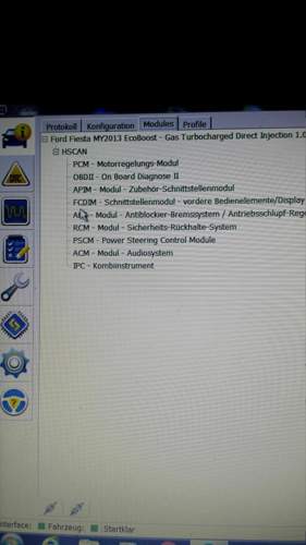

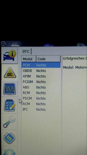

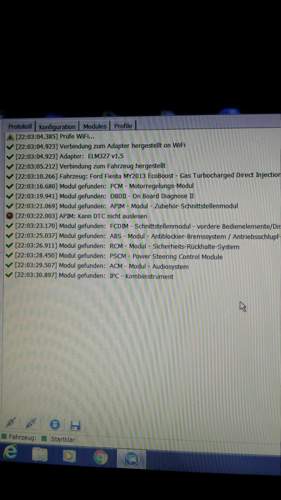

Halli hallöchen. Hier eine kurze Anleitung um die "agV" oder auch Speedlock genannt zu aktivieren. Um agV zu aktivieren braucht man eigentlich nur drei Sachen.
1. Ford Fiesta JA8 ( Farbe ist unwichtig ) wahrscheinlich auch MK7
2. USB OBD2 Stecker mit HS und MS Schalter
3. Forscan mit erweiterter Lizenz (Achtung!!! die Lizenz ist nur 2 Monate gültig)
Die Kosten für die Aktion sind also überschaubar, auser man hat noch keinen Ford Fiesta. ;)
Tipp: Forscan wird es euch mitteilen wann und in welche Stellung der Schalter umgelegt werden soll.
Wenn man alles hat dann geht man wie folgt vor.
1. Computer mit dem Wagen verbinden. Hier wird man ein mal den Schalter umlegen müssen.
2. Jetzt geht ihr auf das Symbol mit einem Prozessor (sitz zwischen Schraubenschlüssel und Zahnrad) und wählt dieses aus.
3. IPC Central Configuration auswählen und mit dem blauen Pfahlsymbol (sieht wie ein "Play" Symbol aus) unten bestätigen, den Anweisungen folgen.
4. Unten auf die Schaltfläche Save drücken um die Werkseinstellungen zu speichern.
5. Modus oben von Normal auf Ingeneering 2 umstellen.
6. Automatische geschwindigkeitsabhängige Verriegelung suchen.
7. den Wert von "ohne Automatische Verriegelung" auf "Automatische Verriegelung " ändern.
8. Mit Häkchen bestätigen.
9. Jetzt die Schaltfläche "Write" drücken, den Anweisungen folgenden.
Jetzt ist die Funktion freigeschaltet man muss diese nur noch mit einer Tastenkombi aktivieren.
Die Kombination besteht eigentlich nur aus Zündung, der Absperrtaste am Radio (folglich AT genannt) und dem
Anschnallgurt.
Tastenkombi lautet:
1. Als erstes muss der Fahrer sich anschnallen.
2. Zündung ein
3. 3X AT drücken
4.Zündung aus
5. 3X AT drücken
6. Zündung ein (jetzt kommt ein Ton)
7. AT drücken und für paar Sekunden halten.
8. Zündung aus.
Fertig! !!!! War doch einfach oder? :)
